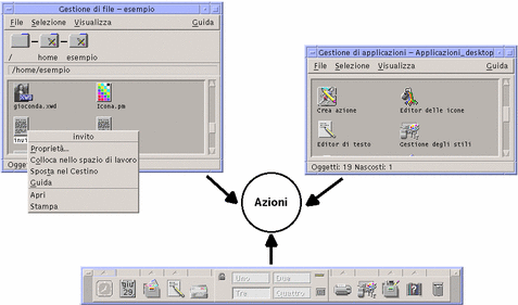

Le azioni sono istruzioni scritte per automatizzare alcune operazioni del desktop, come l'avvio delle applicazioni e l'apertura dei file di dati. Il loro funzionamento è molto simile a quello delle macro o delle funzioni di programmazione. Ogni azione è associata a un nome che viene usato per eseguirla.
In generale, si definisce un'azione per semplificare l'esecuzione di un'operazione dall'interfaccia utente del desktop. Il desktop permette di associare alle azioni vari componenti dell'interfaccia utente, come icone, controlli del Pannello principale e opzioni dei menu.

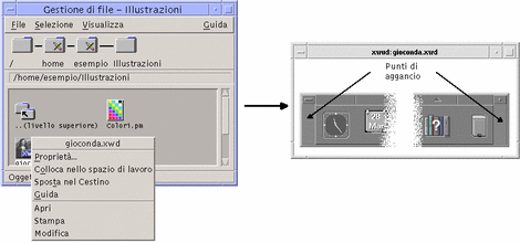

In molti casi, le azioni vengono usate anche nei menu. I file di dati sono normalmente associati ad azioni che compaiono nel menu Selezione nella Gestione di file. Ad esempio, i file XWD (cioè i file che terminano con il suffisso .xwd o .wd) sono associati a un'azione Apri che visualizza la loro immagine sullo schermo eseguendo l'azione Xwud.
Le azioni che compaiono nel menu Selezione sono specificate nella definizione del tipo di dati per i file XWD. Questa definizione si trova nel file di configurazione /usr/dt/appconfig/types/lingua/xclients.dt.

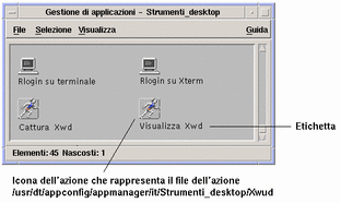

Si consideri l'icona "Visualizza Xwd" nel gruppo Strumenti_desktop della Gestione di applicazioni. Facendo doppio clic su questa icona viene eseguito il client X xwud. Tuttavia, questa icona non rappresenta direttamente l'eseguibile /usr/bin/X11/xwud.
L'icona "Visualizza Xwd" compare nel gruppo di applicazioni perché la directory contiene un file di nome Xwud (vedere la figura Figura 10-4). Questo file rappresenta un'azione con lo stesso nome -- Xwud. Nella definizione dell'azione, il nome dell'azione è quello che segue la parola chiave ACTION:

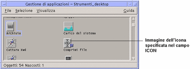

Al contrario, l'icona "Comprimi file" utilizza un'immagine diversa perché la definizione dell'azione contiene un campo ICON:
Ad esempio:
ACTION Compress
LABEL Comprimi file
ICON Dtcmprs

Oltre all'impiego descritto per l'avvio delle applicazioni, le azioni vengono utilizzate per creare funzionalità per altre aree del desktop:
Pannello principale
La definizione di un controllo del Pannello principale comprende campi che specificano le azioni da eseguire quando l'utente fa clic sul controllo o vi rilascia un file. Per maggiori informazioni, vedere "Definizione dei controlli del Pannello principale".
