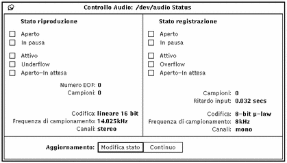

Premere MENU su Volume e scegliere l'opzione Riproduzione...
Viene visualizzata la finestra di Riproduzione di Controllo Audio (vedere la figura Figura 11-3).
I comandi visualizzati in questa finestra dipendono dalle funzionalità audio della workstation. Ad esempio, se il sistema non supporta le funzionalità stereo, non viene visualizzato il cursore di bilanciamento.

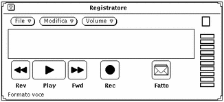

Fare clic con SELEZIONA su Voce... nell'area di controllo della finestra Composizione messaggio.
Viene visualizzata la finestra di Registratore, come illustrato nella figura Figura 11-9. L'icona contrassegnata con "Fatto" compare solo quando Registratore viene richiamato da Posta Elettronica.

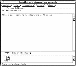

L'icona del file sonoro viene inserita nella sottofinestra Allegati (vedere la figura Figura 11-10).
Un altro metodo per allegare ad un messaggio di posta elettronica un messaggio registrato con l'applicazione Registratore, consiste nel trascinare il file dalla casella di trascina e rilascia di Registratore e rilasciarlo sulla sottofinestra Allegati della finestra Composizione messaggio.
Se necessario, inserire un messaggio nell'area di testo della finestra Composizione messaggio.
Fare clic con SELEZIONA sul pulsante Invia della finestra Composizione messaggio.

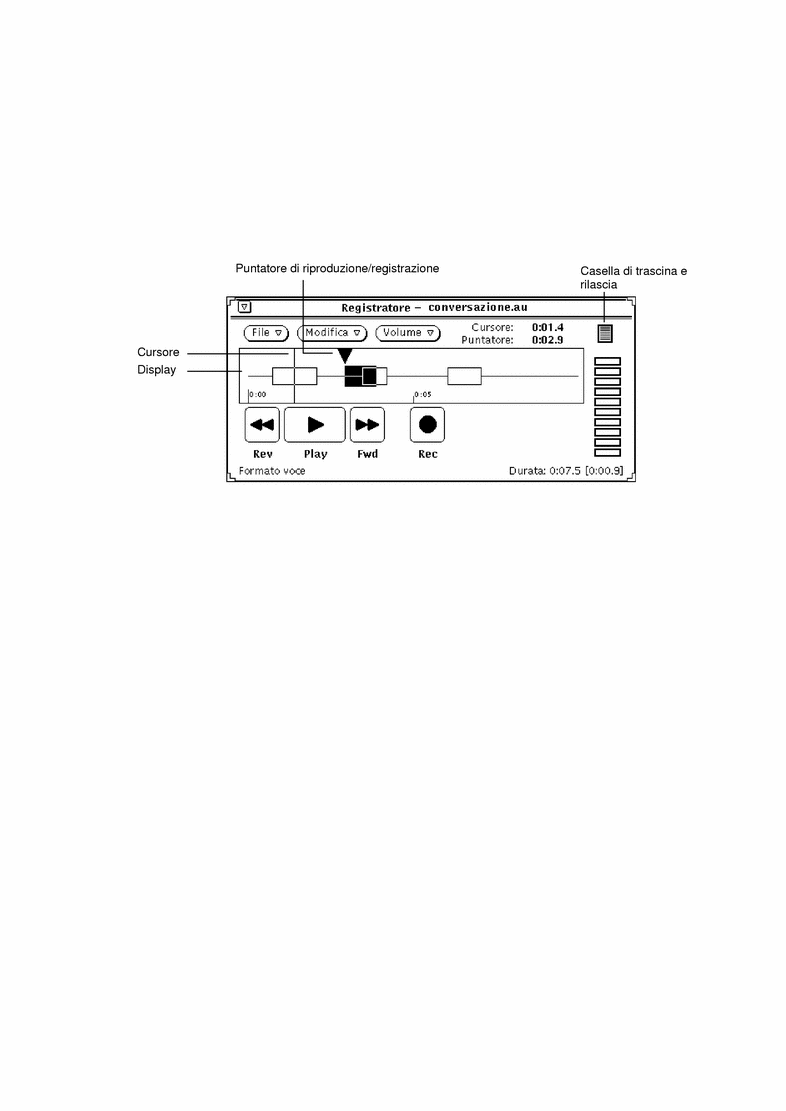

La finestra principale di Registratore, che appare nella figura Figura 11-11, contiene tutti i comandi necessari per riprodurre, registrare e modificare un file sonoro.
Quando si riduce ad icona la finestra principale di Registratore, viene visualizzata l'icona mostrata nella figura Figura 11-12. Fare doppio clic con SELEZIONA sull'icona per aprire la finestra.
Il display è l'area in cui vengono rappresentate graficamente le informazioni registrate. I suoni sono rappresentati da un'area rettangolare mentre i silenzi sono rappresentati da una sottile linea orizzontale.

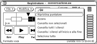

I suoni e i silenzi possono essere selezionati utilizzando i pulsanti del mouse SELEZIONA e REGOLA. Per selezionare un segmento di suono o un segmento di silenzio completi, fare doppio clic con SELEZIONA sul segmento desiderato. Per estendere la selezione fino alla fine del segmento o alla posizione del cursore di Registratore, utilizzare il tasto REGOLA. Per selezionare l'intero file sonoro, fare triplo clic con SELEZIONA. (I suoni possono essere selezionati in Registratore seguendo le stesse convenzioni generali valide per le parti di testo all'interno dell'ambiente OpenWindows.)
Nella figura Figura 11-11, i dati selezionati comprendono sia suoni che silenzi. Una volta selezionato un segmento, fare clic con SELEZIONA su Play per riprodurre la sola parte selezionata.
I dati selezionati possono essere trascinati su altre applicazioni quali Posta Elettronica e File Manager oppure su altre sessioni di Registratore. L'utilizzo di più finestre di Registratore, consente di assemblare dati sonori da più file o suddividere file di notevoli dimensioni in porzioni più piccole. Per maggiori informazioni sui file sonori allegati ad un messaggio di posta elettronica, vedere la parte precedente di questo capitolo e il capitolo dedicato a Posta Elettronica.
Le posizioni del cursore e del puntatore vengono indicate nell'angolo superiore destro della finestra di Registratore nel formato (MM:SS.d), dove MM indica i minuti, SS i secondi e d i decimi di secondo. Quando il cursore viene spostato (e quando un file viene caricato), il display visualizza il cursore sotto forma di una sottile linea verticale (cursore lineare) e indica la sua posizione cronologica all'interno del file. Nella figura Figura 11-11 il cursore si trova all'inizio del file sonoro, nella posizione 0:01.4.
L'indicazione Puntatore mostra la posizione del puntatore di riproduzione/registrazione all'interno del display. Questo puntatore indica i dati che vengono riprodotti o registrati in quel momento oppure il punto in cui avrà inizio la riproduzione o la registrazione premendo i pulsanti Play o Rec. La posizione del puntatore determina inoltre il punto in cui includere, trascinare e rilasciare e incollare porzioni di file. Facendo clic su SELEZIONA quando il mouse si trova all'interno del display, il puntatore si sposta in corrispondenza del cursore lineare.
La casella di trascina e rilascia è il punto di Registratore in cui i dati sonori possono essere trascinati o rilasciati. È possibile ad esempio trascinare e rilasciare dati sonori in e da File Manager. I dati sonori rilasciati su questa casella sostituiscono quelli correntemente visualizzati sul display.
Fare clic con SELEZIONA sulla casella e quindi trascinare i dati sonori verso un'altra destinazione per copiare il file sonoro su un'altra applicazione.
Se i dati sonori vengono rilasciati direttamente all'interno del display, i dati vengono inseriti in corrispondenza del puntatore di riproduzione. Se sono stati selezionati (evidenziati) alcuni dati nel display, i nuovi dati vengono inseriti in quel punto sostituendo quelli selezionati.
L'indicatore di livello, rappresentato da una serie di LED, è attivo nel corso della riproduzione o della registrazione. Sui monitor a colori, gli indicatori di livello sono di colore verde e rosso. Durante la registrazione, di norma, dovrebbero essere visualizzati da 5 a 7 LED verdi. I LED rossi accesi per tutta la durata della registrazione, indicano che il livello di registrazione è troppo alto.
I messaggi di stato vengono visualizzati nel margine inferiore sinistro della finestra di Registratore. Durante l'uso di Registratore, eventuali messaggi di informazione o di errore (ad esempio il formato sonoro corrente) vengono visualizzati in questo punto.
Nel margine inferiore destro della finestra di Registratore compare l'indicazione della durata del file registrato (ad esempio Durata: 0:08.5). Se viene selezionata una porzione sonora sul display, la sua durata compare tra parentesi (ad esempio, Durata: 0:08.5 [0:00.9]). Queste parentesi compaiono anche durante la registrazione per indicare la durata della registrazione in corso (che viene aggiornata periodicamente).

Premendo MENU all'interno del display, è possibile visualizzare un menu pop-up con i comandi di modifica di uso più frequente (vedere la figura Figura 11-20). Molte di queste opzioni sono presenti anche nel menu Modifica alle voci Azzera e Cancella.
Questo comando annulla la selezione corrente riportando il puntatore all'inizio del file.
Questo comando cancella dal display i dati sonori correnti.
Questo comando cancella dal display tutti i dati non selezionati.
Questo comando cancella tutti i silenzi (indicati da sottili linee orizzontali).
Questo comando elimina solo i silenzi che si trovano all'inizio e alla fine di un file.
Questo comando seleziona tutti i dati sonori nel display ed ha lo stesso effetto di un triplo clic con SELEZIONA.

L'applicazione Controllo Audio comprende una finestra di stato che visualizza lo stato corrente del dispositivo audio. La finestra visualizza informazioni che possono rivelarsi utili per il debugging delle applicazioni audio e per determinare se le applicazioni stanno utilizzando un dispositivo audio.
Per visualizzare la finestra di stato (vedere la figura Figura 11-23), premere MENU sullo sfondo della finestra Registrazione o Riproduzione di Controllo Audio, quindi fare clic con SELEZIONA sul pulsante Stato... Nelle caselle di controllo viene visualizzato lo stato del dispositivo. (Queste caselle di controllo hanno il compito di fornire informazioni e non è possibile modificarle.)
Fare clic con SELEZIONA sul pulsante "Modifica stato" per aggiornare il display solo quando una delle voci di stato viene modificata. Fare clic con SELEZIONA sul pulsante Continuo per aggiornare il display in modo continuo. Per informazioni sugli indicatori di stato, vedere la pagina man audio(7).
