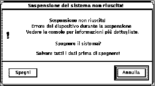

Se il sistema non può essere sospeso, compare una finestra con un messaggio di avvertimento. Il testo del messaggio può variare in base alla causa del problema, ma la finestra avrà sempre un aspetto simile a quello mostrato nella figura Figura B-1.
Quando compare una finestra di questo tipo, fare clic su uno dei pulsanti disponibili:
Spegni: spegne il sistema senza conservare lo stato operativo corrente, diversamente da quanto avviene in una normale operazione di sospensione.
Annulla: annulla la richiesta di sospensione (il sistema resta acceso).
Le sezioni che seguono descrivono i diversi messaggi che potrebbero comparire.
Se la funzione Sospensione-Ripresa non riesce a spegnere un dispositivo, compare il seguente messaggio di avvertimento:
Errore del dispositivo durante la sospensione.
Selezionare Annulla.
Salvare il lavoro. Prima di ritentare la sospensione, eseguire l'azione correttiva appropriata.
