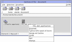

Identificare e modificare i file di dati. I file di dati dell'applicazione appariranno con una propria icona nella Gestione di file.
Le icone dei file di dati potranno essere usate per:
Avviare (Aprire) l'applicazione
Stampare i file di dati
Eseguire altre operazioni, ad esempio comprimere, visualizzare o inviare i dati via posta elettronica

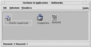

radice_app/dt/appconfig/appmanager/lingua/gruppo_app, dove gruppo_app è il nome del gruppo dell'applicazione.
Ad esempio, la Figura 5-5 mostra la Gestione di applicazioni contenente il gruppo_app "Multimedia"

Il gruppo dell'applicazione è una directory che compare al livello più elevato della Gestione di applicazioni (vedere la Figura 5-1).
La creazione di un gruppo per un'applicazione richiede tre operazioni:
Creare la directory del gruppo nel pacchetto di registrazione.
Opzionalmente: configurare il gruppo dell'applicazione in modo che utilizzi un'icona propria. Questo richiede la definizione di un tipo di dati per la directory del gruppo.
Creare il contenuto del gruppo.
Per creare un gruppo per un'applicazione, creare le directory richieste nel pacchetto di registrazione sotto appmanager, come mostrato nella Figura 5-7.
Nella Figura 5-7, <gruppo_app> è il nome del gruppo dell'applicazione.

L'elemento più importante di un gruppo è l'icona per l'avvio dell'applicazione (icone dell'azione). Se il gruppo contiene più applicazioni, occorrerà predisporre un'icona per ognuna.
Oltre all'icona dell'azione, il gruppo potrà contenere:
Uno o più file README
Uno o più esempi di file di dati
Modelli
Un'icona su cui fare doppio clic per visualizzare la guida
Una pagina man
Un controllo speciale per il Pannello principale
Il gruppo di applicazioni potrà contenere anche sottodirectory.
Il gruppo di un'applicazione deve contenere un'icona per l'avvio dell'applicazione. Se il gruppo contiene più applicazioni, sarà necessaria un'icona per ognuna. Questa icona viene detta icona dell'applicazione, o icona dell'azione, poiché rappresenta l'azione alla base dell'applicazione.
Per creare l'icona di un'azione occorre creare un file eseguibile con lo stesso nome dell'azione che dovrà essere eseguita:
radice_app/dt/appconfig/appmanager/gruppo_app/nome_azione
Il file così creato viene detto file dell'azione, poiché ha lo scopo di creare una rappresentazione visiva dell'azione sottostante.
Ad esempio, se è stata creata un'azione di nome NuovoEditor che avvia l'applicazione NuovoEditor, si dovrà creare un file eseguibile di nome NuovoEditor. Nella Gestione di file e nella Gestione di applicazioni, il file dell'azione userà l'icona specificata nella definizione dell'azione.
La Figura 5-10 illustra la relazione che esiste tra la definizione dell'azione, il file dell'azione e ciò che compare effettivamente nella finestra della Gestione di applicazioni.
