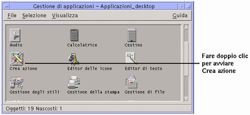

Fare doppio clic su Crea azione nel gruppo di applicazioni Applicazioni_desktop.
Verrà aperta la finestra principale di Crea azione.

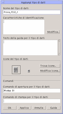

Fare clic sul pulsante Aggiungi vicino alla lista per aprire la finestra di dialogo "Aggiungi tipo di dati".
Opzionalmente: Se non si desidera usare il nome predefinito per il tipo di dati, digitare un nuovo nome nel campo "Nome del tipo di dati".
Il nome non può includere spazi vuoti. Il nome del tipo di dati non sarà visibile agli utenti dell'applicazione; esso sarà usato nel database delle azioni e dei tipi di dati per identificare la definizione di quel tipo di dati.

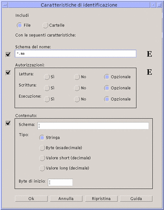

Fare clic sul pulsante Modifica vicino al riquadro "Caratteristiche di identificazione" per aprire la finestra di dialogo per la modifica delle caratteristiche.
Le caratteristiche di un tipo di dati sono i criteri usati per distinguere quel tipo di dati dagli altri. Si possono scegliere uno o più dei seguenti criteri:
File o Cartelle -- il tipo di dati sarà applicabile solo ai file o solo alle cartelle
Schema del nome -- l'identificazione del tipo di dati sarà basata sul nome del file
Autorizzazioni -- autorizzazioni di lettura, scrittura ed esecuzione
Contenuto -- contenuto di una determinata porzione del file
Scegliere se il tipo di dati dovrà rappresentare un file o una cartella.
Se l'identificazione del tipo di dati deve essere basata sul nome del file, selezionare la casella "Schema del nome" e specificare lo schema nel campo di testo.
Si possono usare i caratteri speciali * e ?:
* -- Corrisponde a qualunque sequenza di caratteri
? -- Corrisponde a qualunque carattere singolo

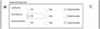

Se l'identificazione del tipo di dati deve essere basata sulle autorizzazioni, selezionare la casella Autorizzazioni e scegliere le opzioni da associare al tipo di dati.
Sì -- Il file deve possedere le autorizzazioni specificate
No -- Il file non deve possedere le autorizzazioni specificate
Opzionale -- Le autorizzazioni specificate sono irrilevanti

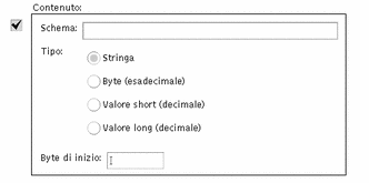

Se l'identificazione del tipo di dati deve essere basata sul contenuto del file, selezionare la casella Contenuto e inserire le informazioni richieste -- lo schema da ricercare e il tipo di contenuto. Opzionalmente, si potrà specificare il byte da cui iniziare la ricerca.
L'identificazione del tipo di dati basata sul contenuto può rallentare le prestazioni del sistema.
Fare clic su OK per chiudere la finestra di dialogo "Caratteristiche di identificazione".

Nel campo "Testo della guida per il tipo di dati", digitare le informazioni di guida appropriate per il tipo di dati.
Usare i controlli della sezione "Icone del tipo di dati" per specificare l'icona da associare all'applicazione. Inizialmente comparirà l'icona predefinita.
Per selezionare un'altra icona esistente, fare clic su "Trova icone" per aprire la finestra di dialogo per la ricerca. Vedere "Uso della finestra di dialogo per la ricerca delle icone".
Per creare una nuova icona, fare clic su "Modifica icona" per avviare l'Editor delle icone.
Verificare il comando nel campo "Comando di apertura per il tipo di dati". Questo è il comando che verrà eseguito facendo doppio clic su un file di dati del tipo specificato.
Opzionalmente: Se l'applicazione dispone di un comando per la stampa dei file di dati dalla riga di comando, digitare questo comando nel campo "Comando di stampa per il tipo di dati", usando la sintassi $n per l'uso di un file come argomento.
Salvare la definizione del tipo di dati in uno dei modi seguenti:
Fare clic su OK per salvare il tipo di dati e chiudere la finestra di dialogo "Aggiungi tipo di dati".
Fare clic su Applica per salvare il tipo di dati senza chiudere la finestra di dialogo. In questo modo si potrà procedere direttamente alla definizione di un altro tipo di dati per l'azione.
