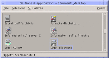

Fare doppio clic su "Ricarica azioni" nel gruppo Strumenti_desktop.

Aprire la Gestione di applicazioni e fare doppio clic su "Ricarica azioni" nel gruppo Strumenti_desktop.
Perché la definizioni delle azioni nuove o modificate abbiano effetto, è necessario che il desktop rilegga il database.
Aprire il gruppo Strumenti_desktop e fare doppio clic su "Ricarica azioni".
