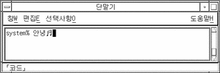

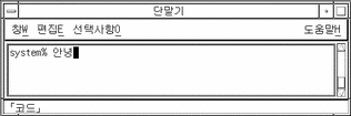

  1. 사전 편집 영역에 a2dd와 같이 hex 코드 문자의 처음 세 가지 키를 누르십시오.
    처음 세 가지 숫자를 입력하면 화면은 다음과 같이 나타납니다.
    Graphic
  2. d를 입력하십시오.
    그러면 지정된 문자는 네 번째 숫자가 입력된 후에 표시되고 자동으로 입력됩니다.
