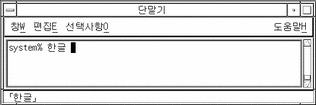

  1. 삭제하기 전에 한글 입력 모드 사전 편집 영역의 모양에 주의하십시오:
    Graphic

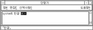

  2. 백스페이스 키를 한 번 누르십시오.
    입력이 다음과 같이 나타납니다:
    Graphic

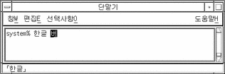

  3. 백스페이스 키를 다시 한번 누르십시오.
    입력이 다음과 같이 나타납니다:
    Graphic
