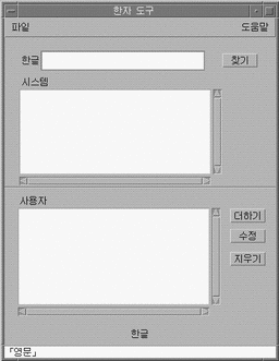

한자 도구를 만들려면 다음 명령을 입력하십시오:
system% sdthanja |
이 명령은 한자 도구 창을 다음과 같이 표시합니다:
한자 도구는 상태 영역에서처럼 ASCII 입력 모드에서도 나타납니다. 한자 도구 필드에 한국어 문자를 입력하기 전에 한글 입력 모드(Ctrl-Space)를 실행시켜야 합니다.
한자 도구 입력 필드, 이동 목록 영역 및 버튼은 다음과 같이 분류되고 사용됩니다:

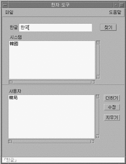

특정 한글 단어와 관련된 한자를 찾으려면 한글 입력 변환을 실행시키고 나서 다음과 같이 진행하십시오:
한글: 필드에 한글 단어를 입력하십시오.
엔트리는 사전 편집 영역에 반전 표시된 역상으로 나타납니다.
Ctrl-K를 눌러서 엔트리를 실행하십시오.
다음 표시가 나타납니다:

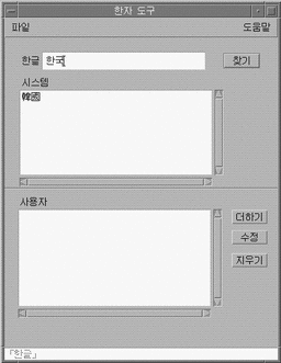

한글: 필드에 올바른 한글 단어가 입력되면 찾기 버튼을 눌러서 한자 도구에 검색을 명령하십시오.
명령하면 다음과 같은 표시가 나타납니다:
상태 영역 아래의 행은 사용자 사전과 시스템 사전의 단어의 개수를 나타냅니다.
