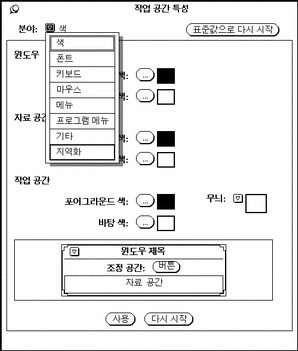

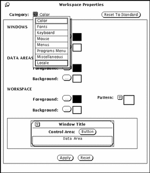

한국어 OpenWindows 작업 공간 등록 정보 워크시트에는 지역화 필드가 포함되어 있습니다. 시작하려는 다음 OpenWindows 도구의 언어 설정값을 변경하려면 다음과 같이 실행하십시오.
주 윈도우 작업 공간 메뉴의 등록 정보...를 선택하십시오.
작업 공간 등록 정보 워크시트의 영어 형식은 후에 있고, 한국어 형식은 앞에 있습니다:
작업 공간 등록 정보 워크시트의 로켈 필드를 사용하여 한국어 OpenWindows 환경의 표시 및 입력 메커니즘을 설정할 수 있습니다. 영어와 한국어 설정 사이를 전환할 수 있습니다.
로켈 설정값은 어떤 문자(ASCII, 한국어)가 새로운 도구 창을 시작할 때 나타나는지 결정합니다. 로켈의 변경사항은 변경하기 전에 시작한 도구 창의 환경 및 운영에는 영향을 미치지 않습니다.
작업 공간 등록 정보 워크시트( 및 한국어 Solaris 시스템 관리 설명서에서 설명한 .OWdefaults 파일)의 로켈 설정값을 변경하려면 다음과 같이 실행하십시오.

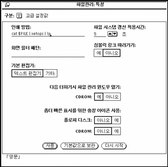

작업 공간 등록 정보 메뉴를 사용하여 xetops 인쇄 필터를 설정할 수 있습니다.
다음 그림과 같이 등록 정보 워크시트에 cat $FILE | xetops | lp를 입력하십시오.
