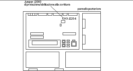

Individuare il jumper J2003 di protezione/abilitazione alla scrittura della Flash PROM sulla scheda madre del sistema:
Per i sistemi della serie Sun Ultra 1, vedere la Figura 4-1.
Per i sistemi della serie Sun Ultra 1 Creator, vedere la Figura 4-2.
Per il sistema Sun Ultra 2, vedere la Figura 4-3.
Rimuovere eventuali schede plug-in che ostruiscano l'accesso al jumper della Flash PROM. Per le istruzioni sulla rimozione della scheda, vedere il manuale di assistenza del proprio sistema.
Usando le pinzette, spostare il jumper J2003 di protezione/abilitazione alla scrittura sui pin 2 e 3 (abilitazione alla scrittura). (Vedere la Figura 4-4). Il pin 1 è contrassegnato da un asterisco vicino al jumper (*).
