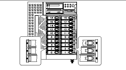

Figur 3-1 visar systemets tjugo interna skivplatser. De är numrerade från 0 till 19. När du lägger till en ny skivenhet till systemet skall du installera den i den lediga skivplats som har lägst nummer.
Figur 3-1 Platsnummer för den interna skivuppsättningen

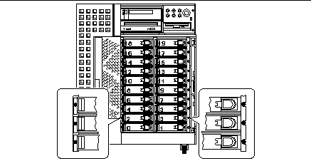

Figur 3-2 Skivplatsnummer och placering av lysdioder
Graphic
För att man skall kunna göra en hotpluggning av skivor måste man veta den trasiga skivans platsnummer (0 t.o.m. 19) och dess logiska enhetsnamn (t.ex. c2t3d0). Om du vet skivplatsnumret kan du ta reda på det logiska enhetsnamnet och vice versa. Det går även att ta reda på både skivplatsnummer och logiskt enhetsnamn från ett fysiskt enhetsnamn (t.ex. /devices/pci@6,4000/scsi@4,1/sd@3,0).
Information om hur man gör den nödvändiga översättningen mellan olika former av skividentifiering finns i Kapitel 4. När man väl vet både skivplatsnumret och det logiska enhetsnamnet kan man fortsätta enligt anvisningarna i det följande.

Skivfel kan rapporteras på många olika sätt. Ofta kan du hitta meddelanden om trasiga skivor på systemkonsolen. Informationen lagras även i filer i /usr/adm/messages. Felmeddelandena hänvisar i typfallet till den trasiga skivenheten med dess fysiska UNIX-enhetsnamn (som t.ex. /devices/pci@6,4000/scsi@4,1/sd@3,0) och dess UNIX-enhetsinstansnamn (som t.ex. sd14). I vissa situationer kan en trasig skiva identifieras av sitt logiska UNIX-enhetsnamn, som t.ex. c2t3d0. Dessutom kan vissa program rapportera skivplatsnummer (0 t.o.m. 19) eller tända en lysdiod bredvid själva skivenheten (se Figur 3-3).
Figur 3-3 Skivplatsnummer och placering av lysdioder
Graphic
