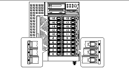

Skivfel kan rapporteras på många olika sätt. Ofta kan du hitta meddelanden om trasiga skivor på systemkonsolen. Informationen lagras även i filer i /usr/adm/messages. Felmeddelandena hänvisar i typfallet till den trasiga skivenheten med dess fysiska UNIX-enhetsnamn (som t.ex. /devices/pci@6,4000/scsi@4,1/sd@3,0) och dess UNIX-enhetsinstansnamn (som t.ex. sd14). I vissa situationer kan en trasig skiva identifieras av sitt logiska UNIX-enhetsnamn, som t.ex. c2t3d0. Dessutom kan vissa program rapportera skivplatsnummer (0 t.o.m. 19) eller tända en lysdiod bredvid själva skivenheten (se Figur 3-3).
