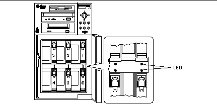

Identificazione del disco malfunzionante
Gli errori dei dischi possono essere segnalati in vari modi differenti. Spesso vengono visualizzati messaggi su guasti dei dischi nella console del sistema. Le stesse informazioni vengono registrate nel file /usr/adm/messages. In genere, questi messaggi contengono il nome di dispositivo fisico del disco malfunzionante (ad esempio /devices/pci@1f,4000/scsi@3/sd@b,0) e la sua istanza di dispositivo UNIX (ad esempio sd11). In alcuni casi, un disco malfunzionante può essere identificato in base al suo nome di dispositivo logico (ad esempio c0t11d0). Inoltre, alcune applicazioni possono segnalare un numero di slot (da 0 a 5) o attivare un LED situato vicino al disco vero e proprio (vedere la seguente figura).
Figura 2-2 Numeri degli slot dei dischi e posizione dei LED
Graphic
Per eseguire una procedura hot-plug su un disco, è necessario conoscere il numero di slot del disco malfunzionante (da 0 a 5) e il suo nome di dispositivo logico (ad esempio, c0t11d0). Conoscendo il numero dello slot, è possibile determinare il nome di dispositivo logico del disco e viceversa. È anche possibile determinare sia il numero di slot che il nome di dispositivo logico del disco partendo dal nome del dispositivo fisico (ad esempio /devices/pci@1f,4000/scsi@3/sd@b,0).
Per convertire le diverse forme di identificazione, vedere il Capitolo Capitolo 3. Una volta determinato il numero di slot e il nome di dispositivo logico del disco, è possibile continuare con la procedura.
Gli errori dei dischi possono essere segnalati in vari modi differenti. Nella console del sistema appaiono spesso messaggi di malfunzionamento. Le stesse informazioni vengono registrate nel file /usr/adm/messages. In genere, questi messaggi contengono il nome di dispositivo fisico UNIX del disco malfunzionante (ad esempio /devices/pci@1f,4000/scsi@3/sd@b,0) e la sua istanza di dispositivo UNIX (ad esempio sd11). In alcuni casi, un disco malfunzionante può essere identificato in base al suo nome di dispositivo logico UNIX (ad esempio c0t11d0). Inoltre, alcune applicazioni possono segnalare un numero di slot (da 0 a 5) o attivare un LED situato vicino al disco vero e proprio (vedere la seguente figura).
Figura 2-3 Numeri degli slot dei dischi e posizione dei LED
Graphic
Per convertire le diverse forme di identificazione, vedere il capitolo Capitolo 3. Una volta determinato il numero di slot e il nome di dispositivo logico del disco, è possibile continuare con la procedura.
