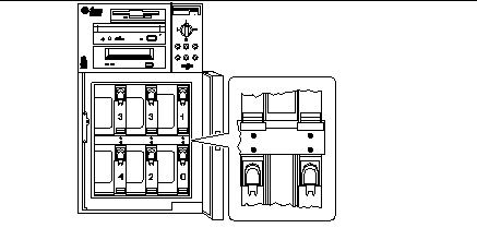

    Enterprise 250:s interna skivuppsättning kan inrymma upp till sex UltraSCSI-skivenheter. Figuren nedan visar systemets sex interna skivplatser. Skivplatserna är numrerade från 0 till 5. Den nya enheten kan sitta i vilken som helst av de lediga platserna.
    Figur 2-1 Platsnummer för den interna skivuppsättningen
    Graphic
