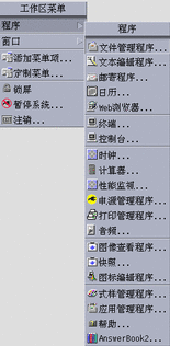

工作区菜单
"工作区"菜单是包含用于管理工作区项目的弹出式菜单。
要显示"工作区"菜单,在工作区背景上单击鼠标按钮 3。
图形 1-5 显示带应用程序子菜单的工作区菜单
Graphic
注意:
无法通过键盘访问该菜单。
应用程序子菜单
可以通过单击应用程序的"前面板"控制或"应用程序管理器"图标,启动"应用程序"子菜单中列出的许多应用程序。
提示:
选定的 OpenWindows 桌面应用程序在此菜单上可用;其它的在"应用程序管理器"中的 OpenWindows 应用程序组中可用。

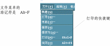

用键盘选择菜单项
下拉式菜单
  1. 按 Alt+Tab,直到将键盘焦点(高亮显示)放在应用程序窗口上。
  2. 按住 Alt 键然后按菜单的助记符(菜单条中显示的菜单名称中加下划线的字符)显示菜单。
  3. 按项目的助记符。
    或者,按箭头键移动到该项目,然后按回车键。
