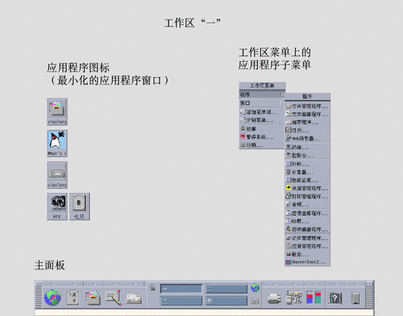

工作区
工作区类似独立的屏幕或桌面。每次只能显示一个工作区,但所有工作区中的应用程序可以同时运行。
缺省情况下,提供命名为"1"到"4"的四个工作区。要显示另一个工作区,在"前面板"中央的工作区切换中单击其按钮。
提示:
可以通过在应用程序的窗框上单击鼠标按钮 3 并从弹出式菜单中选择一个项目,来指定是在一个工作区还是在所有工作区上显示该应用程序。
工作区菜单
在工作区的未使用区域上单击鼠标按钮 3 时,显示"工作区"菜单(请参阅图形 1-1)。它包括"前面板"和"应用程序管理器"上的项目。大多数应用程序都在"应用程序"菜单上。

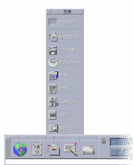

处理文件
可通过"文件"子面板访问与文件相关的设备和应用程序。
图形 1-2 文件子面板的位置
Graphic
CDE 提供全功能"文件管理器"和"文件查找器"应用程序。在"文件管理器"和"文件查找器"中,文件和文件夹由指示其类型的图标表示。
Graphic
单击鼠标按钮 3 将显示所选对象的选项,双击对象将调用对该对象的缺省操作。例如,双击压缩的文件就会展开它,双击音频文件就会播放它。

 要访问软盘或 CD-ROM  选择 "文件"子面板上的"打开软盘"或"打开CD-ROM"

"前面板"包含许多控制或程序图标。有些在主面板上,在缺省情况下显示;其它的在子面板上,可通过单击一个标有三角形的标签来显示子面板。

使用工作区
工作区类似独立的屏幕或窗口。为帮助组织桌面,可以对相关任务的不同组使用独立的工作区。例如,命名为"报告"的工作区可能包含用来准备报告的工具,如电子数据表、桌面出版系统和图形应用程序。可以按您的计划建立其它工作区。
本节描述如何显示工作区,如何将窗口放在特定工作区中,以及如何重新命名工作区。

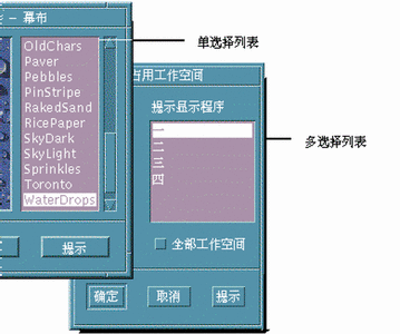

将窗口放在其它工作区
鼠标
  1. 单击"窗口"菜单按钮。
    出现"窗口"菜单。
  2. 从"窗口"菜单中选择"占有工作区"。
  3. 在"占有工作区"对话框的"工作区"列表中,选择想要窗口在其中出现的工作区。
    • 要选择列表中的多个相邻工作区名称,按住 Shift 键并单击。
    • 要选择列表中不相邻的工作区名称,按住 Control 键并单击。
    • 单击已选定的工作区,取消对其的选择。
    • 要将窗口放在每个工作区中,单击"全部工作区"按钮。
  4. 单击"确定"。

选择列表项目
所选列表项目变成高亮显示。单击按钮(如"确定"按钮)时,高亮显示的项目被激活。
鼠标
  1. 单击列表项目。
    在多重选择列表中,按住 Shift 键并单击项目。
    要取消对项目的选择,再次单击该项目。
  2. 单击按钮,如"确定"按钮。
    在某些列表中,双击项目就可选择该项目并选择缺省命令。

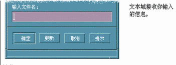

在空白字段中输入文本
Graphic
文本字段接受所键入的信息。
鼠标
  1. 单击字段以显示文本插入光标。
  2. 键入文本。
    在许多对话框中,按回车键将完成文本输入,并激活缺省按钮(如"确定"或"应用")。
