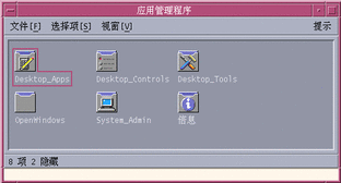

应用程序管理器窗口
"应用程序管理器"窗口(请参阅图形 6-2)是文件系统中"应用程序管理器"的特殊"文件管理器"视图,其外形和性能类似"文件管理器"窗口,但它随每次登录而在桌面组装,并且不能直接往其中复制新的应用程序和文件。
主窗口(请参阅图形 6-2)包括一套应用程序组,或含有可用以启动应用程序的图标的文件夹;有些应用程序组还包括 它一些有用的应用程序文件,如样品数据文件、模板文件、"自述文件"等。这些应用程序组可能位于本系统,也可能位于网上的其它系统。 启动应用程序的图标称为动作图标或应用程序图标。

在"应用程序管理器"中的应用程序组可事先内置或由系统管理员登记。CDE 可提供如下表所列的内置应用程序组。
表 6-1 应用程序管理器中的应用程序组
 应用程序组 内容描述
 Desktop_Apps 桌面环境下常见的应用程序和辅助程序(例如:计算器、"文件管理器"、文本编辑器)。
 Desktop_Controls 常用于桌面设置和用户化的应用程序(例如:"定制工作区管理器"、"恢复前面板")。
 Desktop_Tools 熟悉动作和文件类型的人员常用的文件处理工具。
 信息 联机文档和发行说明。
 OpenWindows OpenWindows桌面环境下的标准应用程序,供从该环境往外转换的用户使用。
  System_Admin 提供给系统管理员和与硬件装置(如只读光盘和磁盘驱动器)打交道人员的工具。

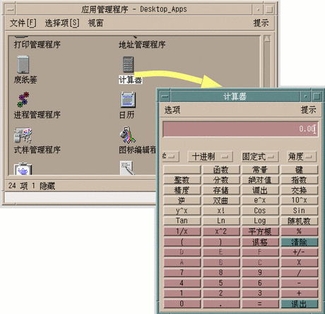

运行应用程序
  1. 打开"应用程序管理器"。
  2. 双击该应用程序组图标以显示其目录。
  3. 双击此应用程序动作图标。
    图形 6-4 从应用程序管理器中打开应用程序窗口
