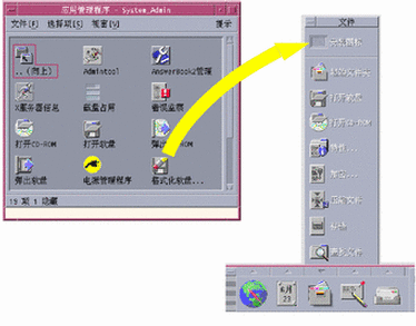

将应用程序图标放置于前面板
  1. 在"应用程序管理器"上显示该应用程序图标。
  2. 显示想往上添加该应用程序的子面板。
  3. 将动作图标从"应用程序管理器"拖动到子面板上的"安装图标"控制。
    图形 6-5 在前面板上安装应用程序(动作图标)

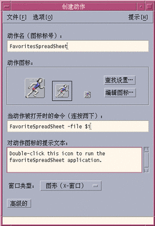

桌面包括一个叫做"创建动作"的工具,用它可以容易地创建动作和数据类型。双击 Desktop_Apps 应用程序组中的"创建动作"图标便可打开该"创建动作"窗口。
图形 6-6 创建动作窗口
Graphic
用窗口查看联机指令:
  1. 从"创建动作"窗口的"帮助"菜单中选择"任务"。
  2. 单击超链接中"用创建动作功能创建动作"。
    创建动作:
    • 为应用程序创建动作。
    • 在起始文件夹里放入动作图标。
    此图标可以移动或复制到其它任何位置―例如,已创建的个人应用程序组中。
