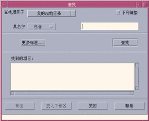

打开文件查找器
可以从"前面板"或从"文件管理器"里面打开"文件查找器"。
    单击"前面板"中"文件"子面板上的"查找文件"控制。
    "查找文件"应用程序打开时,缺省查找路径即置为 起始文件夹。
    或者,选择"文件管理器"应用程序的"文件"菜单中的"查找"。
    "查找文件"应用程序打开时,缺省查找路径即置为在"文件管理器"中显示的文件夹。
Graphic
根据名称查找文件或文件夹
  1. 打开文件查找器。
    "文件查找器"显示"查找"对话框。

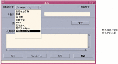

  2. 选定期望在其中找到所需文件或文件夹的那个文件夹。下表可用作"查找"对话框中菜单项目的指南。
    Graphic
     菜单项目 文件查找器搜索处
     起始目录您的起始 目录(本章中称为 $HOME),例如,/home/fredj
     磁盘 磁盘驱动器内容
     只读光盘 只读光盘驱动器内容
     本地存储 本工作站上的所有文件夹
     $PATH 本工作站缺省路径上的所有文件夹
     其它主机 指定 不同工作站的主机名
     其它文件夹 指定本工作站 上的另一文件夹
    文件夹组织在分层结构中("文件系统的基本概念")。在缺省条件下,"查找"操作查找指定的文件夹及其所有子文件夹。

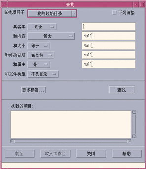

前述步骤解释了如何通过指定名称查找文件或文件夹,及如何通过指定文件的部分内容查找文件。还可以指定下列对象特性为查找条件:
在缺省条件下,文件查找器只显示指定名称标准的一行。单击"更多查找条件"可显示关于其它标准的行。
图形 5-3 可显示所有查找条件的文件查找器
Graphic
根据文件特性查找文件
  1. 打开文件查找器。
    "文件查找器"打开,显示和设置为缺省形式。
  2. 单击"更多查找条件"以显示"更多查找条件"对话框。
  3. 对要在查找中指定的标准, 选中其复选框。
    文件查找器更新"查找"对话框,使之对应于每个选定标准都有一指定行。
  4. (可选)按照"根据名称查找文件或文件夹"和"根据内容查找文件"中的说明,指定待查找的文件夹、文件或文件夹的名称以及所需文件的内容。
  5. 在所提供的行中指定与文件或文件夹特性有关的标准。
    对每行限制都会按如上所述加以评估。如果使用多于一套标准,文件查找器将只呈报满足所有查找条件的对象。
  6. 对输入的标准满意后,单击"查找"。
    "文件查找器"查找指定的文件夹和子文件夹,并呈报匹配所有指定查找条件的文件和文件夹。可以在任何时候单击"停止"来停止查找。
