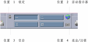

"主面板"的中心区(称为工作区切换)可用于显示其它工作区、运行动作、锁定屏幕和注销系统。

工作区切换
工作区切换包含一些按钮(用来从一个工作区改变到另一个工作区)和其它控制。可以通过单击工作区的按钮并编辑名称文本,来对工作区进行重新命名。
Graphic
每个工作区都占用整个屏幕,就好象屏幕 有几层一样。工作区有效地扩展了桌面上可用的显示区大小。

切换区
切换区是未被其它控制或工作区按钮占用的工作区切换部分。
Graphic

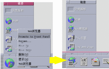

显示不同的时钟
"前面板"的"链接"子面板包含一个"时钟"控制。单击该控制时,启动缺省浏览器。可以按以下方式去除此控制并在桌面上显示一个数字时钟:
  1. 打开"链接"子面板。
  2. 在"网页浏览器"控制上单击鼠标按钮3。
    显示弹出式菜单。
  3. 选择"上移到前面板"。
    "网页浏览器"控制显示在"主面板"上,"时钟"控制显示在子面板上。
  4. 在"时钟"控制上单击鼠标按钮3。
    显示弹出式菜单。
  5. 选择"删除"。
    "时钟"控制被从子面板上删除。

定制工作区切换中的控制
这是一个高级任务,它需要创建"前面板"配置文件。《Solaris 公用桌面环境:高级用户和系统管理员指南》中讨论了高级定制。
最初,工作区切换有如下所示的四个位置。
Graphic
使用此过程替换这些控制之一。(空白也是一种控制。)
  1. 将想要放在转换器中的应用程序安装到"应用程序"子面板中。
    例如,若想要将"显示系统装入"控制添加至转换器, 需将它从 Desktop_Tools 应用程序组拖到"应用程序"子面板上。
  2. 定位在"应用程序"子面板中安装控制时 自动创建的"前面板"配置文件。定义在目录 $HOME/.dt/types/fp_dynamic 中。
    例如,将"显示系统装入"添加至"应用程序"子面板时,它创建文件 Xload1.fp。
  3. 将文件从 $HOME/.dt/types/fp_dynamic 目录移动到 $HOME/.dt/types 目录中。
  4. 打开 $HOME/.dt/types 目录中的文件,以便进行编辑。
    将定义 CONTAINER_TYPE 和 CONTAINER_NAME 的行编辑成下列形式:
    CONTAINER_TYPE SWITCH
    CONTAINER_NAME Switch
  5. 编辑定义位置 (POSITION_HINTS) 的一行。例如,要将控制放在"空白"位置,设置:
    POSITION_HINTS					3
  6. 保存配置文件。
