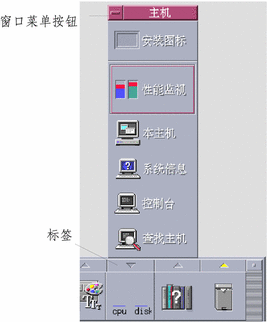

打开子面板
具有子面板的控制在控制顶部有个箭头按钮。
    单击控制上面的标签。
    Graphic
