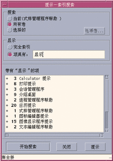

搜索具体信息
与书籍类似,帮助卷也有重要单字和短语的索引,可以使用该索引来查找关于某个主题的帮助主题。可以浏览或搜索当前卷、所选卷或系统上所有可用的帮助卷的索引。
图形 3-9 索引搜索对话框
Graphic
因为即使对单个卷来说,帮助索引也可能相当大,所以可以扩展或折叠索引项。+(加)号标示索引项与多个帮助主题相关。数字显示帮助主题的数目。可以单击索引项目以列出主题。
例如,对单字 " display " 进行索引搜索的结果显示在图形 3-9中。-36 前缀告诉您有 36 个包含关键字 "display" 的索引项。单击任何用 +(加)号标记的标题将展开列表,且 +(加)号变成 -(减)号。已用此方式展开了图中显示的最后一个索引项。
用帮助索引搜索主题
注意:
帮助索引只在一般帮助窗口中可用。
  1. 要打开索引,单击"索引"按钮。
    索引列出当前帮助卷的所有项目。可以选择"所有卷"来查看所有可用帮助卷的索引,或者若想要只选择某些卷宗,则选择"选定的"。
  2. 选择"字段输入",键入要查找的单字或短语,然后按回车键。
    索引搜索不区分大小写。可以使用如 *(星号)和 ?(问号)这样的通配符(请参阅以下的"模式搜索")。
  3. 选择想要查看的索引项。
    若该项有一个 +(加号)前缀,则展开该列表, 以显示更多选择。然后选择要查看的帮助主题。
    可以查看任意数量的主题。
  4. 完成时,单击"关闭"。

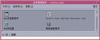

显示手册页
可以使用"手册页查看器"动作来显示手册参考页(习惯称为 "手册页" )。动作图标位于"应用程序管理器"中的 Desktop_Apps 文件夹中。
图形 3-12 手册页动作图标
Graphic
显示手册页
  1. 单击"前面板"上"应用程序"子面板中的"应用程序管理器" 控制。
    Graphic
    打开"应用程序管理器"。
  2. 双击 Desktop_Apps 图标。
  3. 双击"手册页查看器"图标。
    显示一个对话框,提示输入手册页名称。
    Graphic
  4. 输入想要查看的手册页名称和可选的命令行选项,然后按回车键。
    手册页显示在快速帮助窗口中。
  5. 单击"关闭"来消除该手册页。
