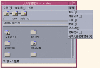

图形 3-1 CDE应用程序帮助菜单
Graphic
典型的 CDE 帮助菜单包括下列命令:
概述-显示应用程序的起始主题。起始主题是应用程序帮助主题体系的第一个主题。
任务-显示用应用程序执行的大多数操作的任务说明。
参考-显示各种组件(如窗口和对话框、菜单及应用程序资源)的参考汇总。
项目帮助 - 使您能够单击应用程序任何窗口中的项目,从而查看该项目的描述。
使用帮助-提供关于使用帮助窗口的帮助。
关于应用程序-显示应用程序的版本和版权信息。
应用程序可以包括附加选择。另外,非 CDE 应用程序在其"帮助"菜单中可能有不同的命令。
