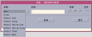

  4. 单击"添加"按钮。
    出现"添加访问表项目"对话框。
    Graphic
  5. 从"类型"选项按钮选定选项。
  6. 如果在"名称"字段有与所选类型相关的名称,将其键入。

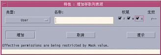

  7. 单击"许可"复选框以反映希望新的 ACL 项目所具有的值。
    在对话框底部的状态栏会显示所请求的许可是否被掩码所限制。
  8. 单击"添加访问表项目"对话框中的"添加"。
