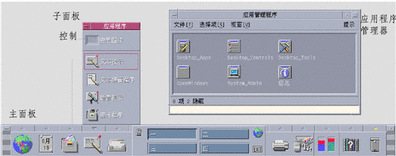

可以通过单击"前面板"上"应用程序"子面板的"应用程序管理器"控制将其打开。"应用程序管理器"包含若干应用程序组,如桌面工具和 OpenWindows 应用程序。可以通过单击"应用程序管理器"主窗口中这些组的图标来将其打开。
图形 1-3 前面板和应用程序管理器
Graphic
要在"应用程序管理器"窗口中运行应用程序,双击其程序图标。
