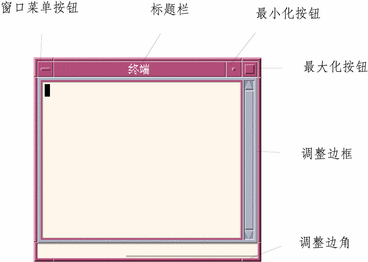

窗框控制
窗口的框架提供一些控制,使用这些控制可达到以下目的:

图形 1-4 窗框控制
Graphic
单击"窗口"菜单按钮显示"窗口"菜单。
要关闭窗口并将它从桌面上去除,双击"窗口"菜单按钮,或者显示"窗口"菜单然后选择"关闭"。
单击最小化按钮使窗口变成窗口图标。要从窗口图标恢复窗口,双击该图标。
单击最大化按钮,以允许的窗口最大尺寸显示窗口。再次单击最大化按钮,使窗口恢复以前的大小。
标题栏显示拥有该窗口的应用程序的名称。单击窗口的标题栏可选择窗口。通过拖动窗口的标题栏可移动窗口。
拖动窗口的重定大小角或边界来重新设定窗口大小。
