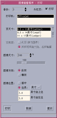

可以在"图象查看器"中打印图象或 PostScript 文件,并设置图象位置、方向和尺寸的参数,还可以设置更加标准的打印设定值,如页面尺寸和打印份数。
打印对话框
图形 14-4 打印对话框
Graphic
表 14-1 打印对话框选项
 选项 用法
份数
增加或减少打印份数。
标题页
选择是否打印标题页。
打印机
从打印机列表选择用于打印图象的打印机。
页面尺寸
从标准页面尺寸的列表中进行选择。该值应该与打印机中的纸张尺寸一致。
页面范围
选择打印整个文档还是只打印一页。
图象尺寸
如果"页面范围"是"本页"(作为图象),可选择是否要缩放图象。
图象方向
选择"纵向",在页面上垂直地打印图象,或者选择"横向",在页面上水平地打印图象。
图象位置
选择"居中"(缺省值),在页面正中打印图象,或者选择"页边距",使用输入的值作为顶边距和左边距进行打印。标有 "in" 或 "cm " 的按钮表明是用英寸还是厘米控制页边距值。
打印(用选项)
  1. 从"文件"菜单选择"打印"。
    出现"打印"对话框。
  2. 指定用于打印作业的打印参数的细节。
    请参阅 表 14-1。
  3. 单击"打印"。
