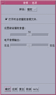

指定播放选项
  1. 从"选项"菜单选择"播放"。
    显示"选项"对话框,其中"播放"选择为"类别"。如果已经显示"选项"对话框,则从"类别"菜单选择"播放"。
    Graphic
  2. 确定音频文件打开时,是否要自动播放。
    • 在打开音频文件时,单击"打开时自动播放音频文件"以自动播放文件。
    • 打开时,如果不想自动开始播放文件,则取销对"打开时自动播放音频文件"的选择。
  3. 将"设置缺省播放音量和平衡音频输出"滑块移动到所需的位置。
    把鼠标放置在滑块上,并在移动鼠标的同时按鼠标按钮 1,以更改滑块的位置。
  4. 单击"确定",以应用指定的值,并关闭"选项"对话框。

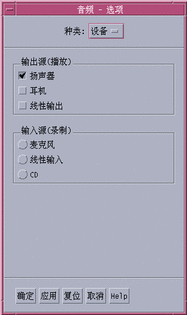

指定输入和输出设备选项
可以为播放和录音指定输出(播放)和输入(录音)设备。
  1. 从"选项"菜单选择"设备"。
    显示"选项"对话框,其中"设备"选择为"类别"。如果已经显示"选项"对话框,则从"类别"菜单选择"设备"。
    Graphic
  2. 把"扬声器"、"耳机"或"线路输出"选择为"输出源"。
    注意:可以选择多个输出源。只有安装在计算机上的设备才是活动的。
  3. 把"麦克风"、"线路输入"或 CD 选择为"输入源"。
    只有安装在计算机上的设备才是活动的。
  4. 单击"确定",以应用指定的值并关闭"选项"对话框。
