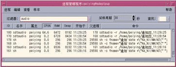

"进程管理器"显示并提供对正在工作站上运行的进程的访问。
图形 17-1 进程管理器显示包含字符串"audio"的进程项目。
Graphic

显示进程的子集
  1. 在"进程管理器"窗口的"过滤器"字段中键入过滤器文本。
    过滤器文本应该是个字符串,对要显示进程的子集或组的进程项目来说,该字符串是公用的。例如,在图形 17-1中,用户显示与"音频工具"有关的所有进程。
  2. 按回车键。
    "进程管理器"更新滚动区中的进程,以只包括那些含有与过滤器文本准确匹配的进程项目。
  3. 要返回到显示所有的进程,清除"过滤器"字段,并按回车键。

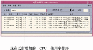

更改显示的排序顺序
按缺省值,"进程管理器"按 CPU 使用的降序列出进程项目。可以找到该列,因为 CPU 使用列 (CPU%)上的列标题是凹陷的,而其它列标题 却不是。
  1. 要选择用以对进程项目列表进行排序的列,单击相关的列标题或从"查看"菜单选择列名称。
    "进程管理器"将进程项目的列表排序,并按新顺序显示它们。每个列的缺省排列顺序说明如下表所示。
    表 17-1 进程项目的缺省显示顺序
     选定的列标题 方法
     ID 进程 ID 以升序的数字排序
     名称 以进程名称的字母排序
     所有者 以所有者姓名的字母排序
     CPU%  CPU 的使用按降序的数字排序
     RAM  RAM 的使用按降序的数字排序
     交换 交换空间的使用按降序的数字排序
     开始时 实际开始的时间按年月以降序排序
     父进程 对父进程的进程 ID 按降序的数字排序
     命令 对全路径名按降序的字母排序(字符如 / 有小于字母的排序值)
  2. (可选)要颠倒这些列的任何一列的排序顺序(例如,要按 升序排序 RAM 使用),单击凹陷的列标题按钮。
    列标题区将返回并以颠倒的顺序排序显示。
