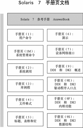

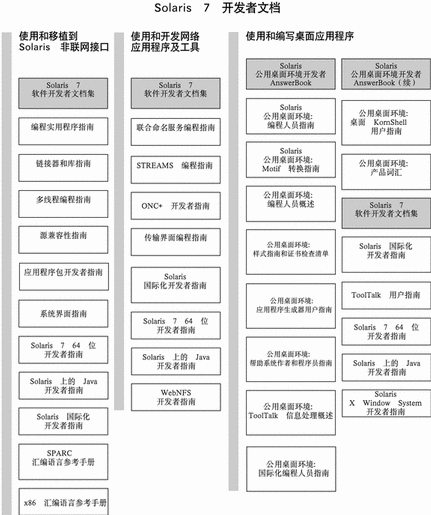

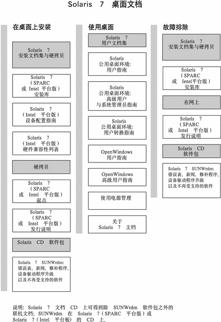

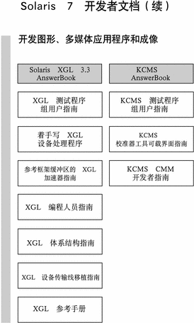

文档服务器软件和 Solaris 7 文档集在 Solaris 7 文档 CD 上。 图形 9-1 至图形 9-6列出了所有的特定文档集,并标识出那些只有硬拷贝(打印件)格式的文档。
