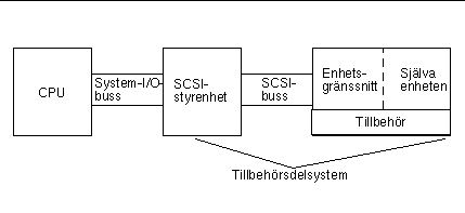

Följande blockschema visar ett typiskt SCSI-delsystem och hur det är anslutet till system.
CPU - är systemets centralprocessor.
System I/O Bus - är liktydigt med systemets arkitektur. Du kan ha ett system med PCI, SBus, VME eller en kombination av dessa.
SCSI controller - tolkar de elektriska signalerna mellan systemets I/O-buss och SCSI-bussen. Mer information finns i"SCSI-styrenheten" nedan.
SCSI-bussen- utgör förbindelselänk mellan SCSI-styrenhet och enhetsgränssnitt.
Enhetsgränssnittet- tolkar de elektriska signalerna mellan SCSI-bussen och själva enheten. Det är oftast inbyggt i enheten.
Enheten- är själva tillbehöret, t.ex. en skiv-, band- eller CD-ROM-enhet. En enhet med inbyggt gränssnitt utgör i sig hela tillbehöret.
Enhetsdrivrutinen- (ej visad) är den programvara som gör att operativsystemet kan kommunicera med enheten.
SCSI-styrenhet, SCSI-buss, enhetsgränssnitt och själva enheten utgör tillsammans tillbehörsdelsystemet. Alla dessa delar måste vara utformade och konfigurerade för att kunna fungera tillsammans.
