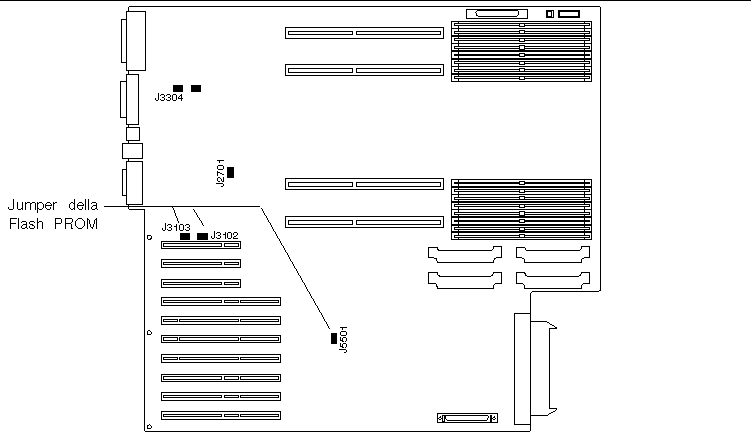

Sul funzionamento della Flash PROM intervengono tre diversi jumper posti sulla scheda logica principale. La Figura 4-8 mostra la posizione dei jumper e la Tabella 4-6 ne descrive le funzioni.
Figura 4-8 Posizione dei jumper della Flash PROM sui sistemi Sun Enteprise 450 e sulle workstation Sun Ultra 450

Tabella 4-6 Impostazioni dei jumper della Flash PROM per i sistemi Sun Enterprise 450 e Ultra 450
Jumper
Jumper sui pin 1 + 2
Jumper sui pin 2 + 3
Posizione predefinita sui pin
Segnale controllato
J3102
Flash PROM
Da non utilizzare
1 + 2
FLASH PROM SEL
J3103
Protetto dalla scrittura
Abilitato alla scrittura
2 + 3
FLASH PROM PROG ENABLE
J5501
Boot dalla metà superiore
Boot dalla metà inferiore
2 + 3
XOR LOGIC SET
