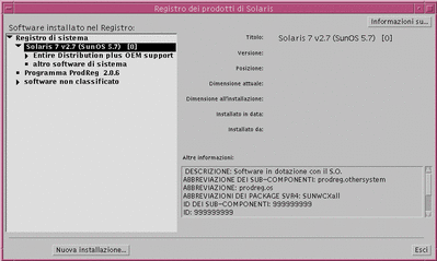

La sezione "Solaris 7 v2.7 (SunOS 5.7) [0]" della finestra del Registro dei prodotti (vedere qui sotto la Figura 5-2) contiene sempre due elementi: il cluster di configurazione selezionato durante l'installazione di Solaris e una voce "altro software di sistema". Il cluster di configurazione può essere il gruppo software di base, il gruppo per l'utente finale, quello per sviluppatori o il prodotto completo (sui sistemi SPARC è disponibile anche il cluster Prodotto completo più supporto OEM). La sezione "altro software di sistema" contiene i prodotti Solaris che non fanno parte del cluster di configurazione selezionato. Inoltre, la sezione "software non classificato" contiene i package installati con il comando pkgadd che non vengono riconosciuti come prodotti Solaris o come componenti del cluster di configurazione.

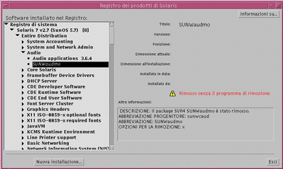

A volte, nella finestra del Registro dei prodotti appaiono prodotti software che in realtà sono stati rimossi manualmente o con il comando pkgrm. In questo caso, sotto l'attributo "Installato da:" compare un'icona indicante la mancanza di file (vedere qui sotto la Figura 5-3). È possibile reinstallare il software usando il comando pkgadd oppure rimuoverlo usando il Registro.
