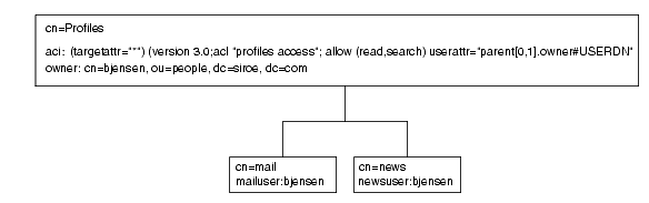

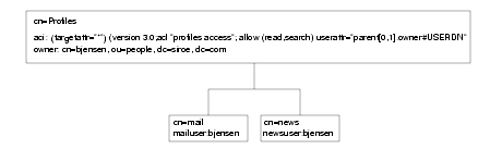

userattr の継承を含む例
次の図は、bjensen というユーザが、cn=Profiles エントリ、および cn=mail と cn=news を含む 1 レベル下の子エントリに対して、読み取りと検索を許可された例を示しています。つまり、このユーザは、自身のメールとニュース ID をすべて検索できます。
図 6-1    userattr キーワードでの継承の使用
この例において、継承を使用せずに同じ結果を得るには、次のどちらかの操作を実行する必要があります。
  • ディレクトリ内のcn=Profiles、cn=mail、および cn=news エントリに対するユーザ bjensen の読み取りアクセスと検索アクセスを明示的に設定する
  • cn=mail および cn=news エントリに対して owner 属性を追加し、その値を bjensen にする。さらに cn=mail および cn=news エントリに次の ACI を追加する
    aci: (targetattr="*") (version 3.0; acl "profiles access"; allow (read,search) userattr="owner#USERDN";)

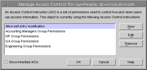

    次の図に「アクセス制御の管理」ダイアログボックスを示します。このダイアログボックスには、選択したエントリで定義されたすべての ACI についての説明が一覧表示され、ACI を修正、削除、および新しく作成することができます。
    「継承された ACI の表示」チェックボックスを選択すると、選択したエントリの親によって定義され、エントリに適用されるすべての ACI も一覧表示されます。ただし、継承された ACI を修正または削除することはできません。エントリは定義された場所で管理する必要があります。

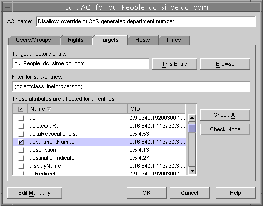

    ただし、これ以外のチェックボックスの選択は、解除されている必要があります。「Check None (チェックしない)」ボタンをクリックしてテーブル内のすべての属性のチェックボックスの選択を解除し、次に「Name (名前)」ヘッダーをクリックしてアルファベット順に属性を並べ替えると、この作業が簡単になります。
  6. 「OK」をクリックします。
    「Access Control Manager (アクセス制御マネージャ)」ウィンドウの ACI リストに、新しい ACI が追加されます。

Console のアクセス制御マネージャで、特定のエントリに適用されるすべての ACI を表示できます。
  1. Directory Console の「Directory (ディレクトリ)」タブで、ナビゲーションツリーのエントリをマウスの右ボタンでクリックし、「Set Access Permissions (アクセス権の設定)」を選択します。
    アクセス制御マネージャが表示されます。アクセス制御マネージャには、選択したエントリに属する ACI のリストが表示されます。
  2. 「継承された ACI の表示」チェックボックスを選択すると、選択されたエントリの上にあるエントリに対して作成され、同様に適用されるすべての ACI が表示されます。

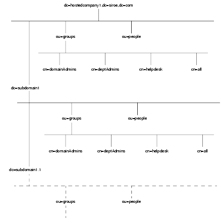

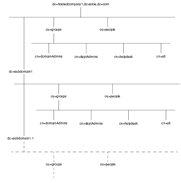

マクロ ACI の利点と最も効果的に機能させる方法を例を示しながら説明します。図 6-4 は、全体的な ACI の数を減らすために、マクロ ACI を効果的に利用しているディレクトリツリーです。
この例では、同じツリー構造のサブドメインが同じパターンで繰り返されています (ou=groups, ou=people)。siroe.com ディレクトリツリーには、接尾辞 dc=hostedCompany2, dc=siroe,dc=com および dc=hostedCompany3,dc=siroe,dc=comが格納されているので、このパターンはツリー内でも繰り返されています。
ディレクトリツリーに適用される ACI でも、同じパターンが繰り返されています。たとえば、次の ACI は dc=hostedCompany1,dc=siroe,dc=com ノード上に置かれています。

図 6-4    マクロ ACI のディレクトリツリーの例
