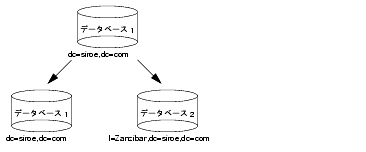

たとえば、ディレクトリが 1 つのデータベース内に置かれている場合に、その内容を次のように 2 つのデータベースに分割するとします。
新しいデータベースにデータを実装するには、データベース 1 の内容をエクスポートして、それを新しいデータベース 1 および 2 にインポートする必要があります。
