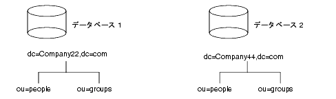

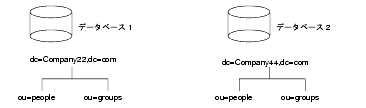

ディレクトリで使用する各接尾辞が、それぞれ固有のディレクトリツリーを示します。ディレクトリに複数のツリーを含めるには、いくつかの方法があります。1 つ目の方法は、複数のディレクトリツリーを作成し、各ディレクトリツリーを Directory Server によって提供される別々のデータベースに格納する方法です。たとえば、次のように Company22 と Company44 用に別々の接尾辞を作成し、それぞれを異なるデータベースに格納できます。
データベースは、資源の制限に応じて 1 つのサーバまたは複数のサーバに格納できます。

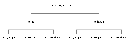

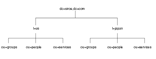

変更される可能性の低い情報に基づいてディレクトリ構造を決定すれば、名前の変更を避けられます。たとえば、組織ではなくツリー内のオブジェクトのタイプに基づいて構造を定義します。次に、ツリー構造の定義に使用するオブジェクトの例を示します。
  • ou=people
  • ou=groups
  • ou=contracts
  • ou=employees
  • ou=services
これらのオブジェクトを使用して構成されたディレクトリツリーは、次のようになります。

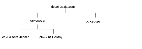

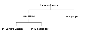

cn=Barbara Jensen,ou=people,dc=siroe,dc=com

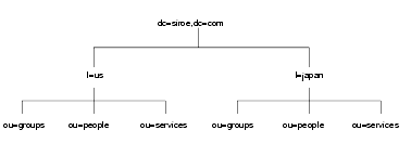

各属性とデータのペアは、ディレクトリツリーの分岐点を表します。たとえば、siroe.com 社という企業のディレクトリツリーは次のようになります。

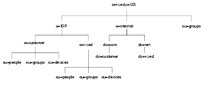

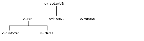

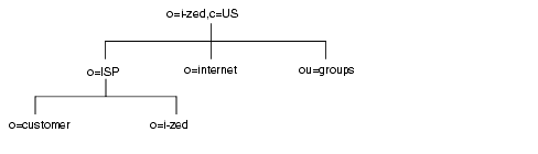

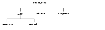

インターネットのホストである I-Zed 社のディレクトリツリーは、次のようになります。
ルート接尾辞のエントリ o=i-zed,c=US の下で、ツリーは 3 つに分岐しています。ISP の分岐には、顧客データと I-Zed の内部情報が含まれています。internet の分岐は、ドメインのツリーです。groups の分岐には、管理グループに関する情報が含まれています。

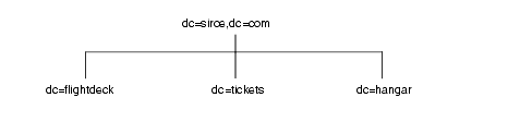

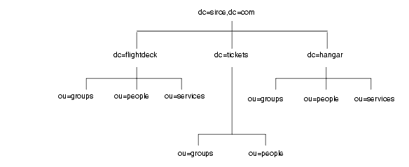

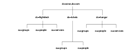

たとえば、siroe.com 社に flightdeck.siroe.com、 tickets.siroe.com、および hanger.siroe.com という 3 つのプライマリネットワークがあるとします。これらのネットワークでは、最初にディレクトリツリーを次のように分岐させています。
ツリーの最初の構造を作成したあと、ネットワークをさらに次のように分岐させています。

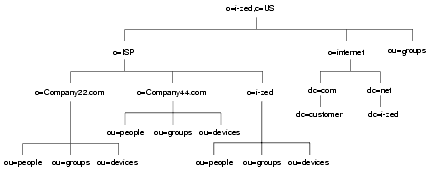

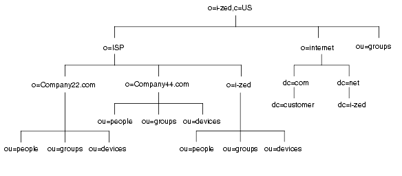

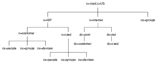

別の例として、ISP の i-zed.com 社は次のようにディレクトリを分岐させています。
ディレクトリツリーの最初の構造を作成したあと、ネットワークをさらに次のように分岐させています。

ディレクトリツリーの設計例
次に、フラットな階層をサポートするディレクトリツリーの設計例と、より複雑な階層を含む設計例を示します。
国際企業向けのディレクトリツリー
国際企業の要件に対応するには、ディレクトリツリーのルートをインターネットのドメイン名に設定し、そのルートポイントのすぐ下で、企業が事業を展開している国ごとにツリーを分岐させます。「接尾辞の命名規則」では、国名指示子をディレクトリツリーのルートとして設定しないように勧めています。これは、企業が国際的な組織である場合には、特に当てはまります。
LDAP は DN 内の属性の順序については何の規制も設けていないため、次のように c (countryName) 属性を使用して各国の分岐を表すことができます。
ただし、この方法ではスタイルに統一感がないと感じる管理者もいるので、代わりに l (locality) 属性を使用して、各国を次のように表すこともできます。
ISP 向けのディレクトリツリー
IPS (インターネットサービスプロバイダ) は、ディレクトリを通じて複数の企業をサポートする可能性があります。ISP の場合は、各顧客を個別の企業とみなし、ディレクトリツリーを設計します。セキュリティ上の理由から、それぞれが一意の接尾辞を持つ個別のディレクトリツリーをアカウントごとに提供し、各ディレクトリツリーに適した個別のセキュリティポリシーを設定します。
各顧客に別々のデータベースを割り当て、別々のサーバにこれらのデータベースを格納することもできます。各ディレクトリツリーを専用のデータベース内に置けば、ほかの顧客に影響を与えずに各ディレクトリツリーにあるデータをバックアップしたり復元したりできます。
また、データを分散して配置することにより、ディスクの競合に起因する性能上の問題を減らし、ディスク障害によって影響を受けるアカウントの数を減らすこともできます。
たとえば、ISP の I-Zed 社用のディレクトリツリーは次のようになります。
