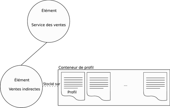

Les profils de configuration sont stockés au niveau du nœud d'un élément au sein de la structure d'une organisation ou d'un domaine.

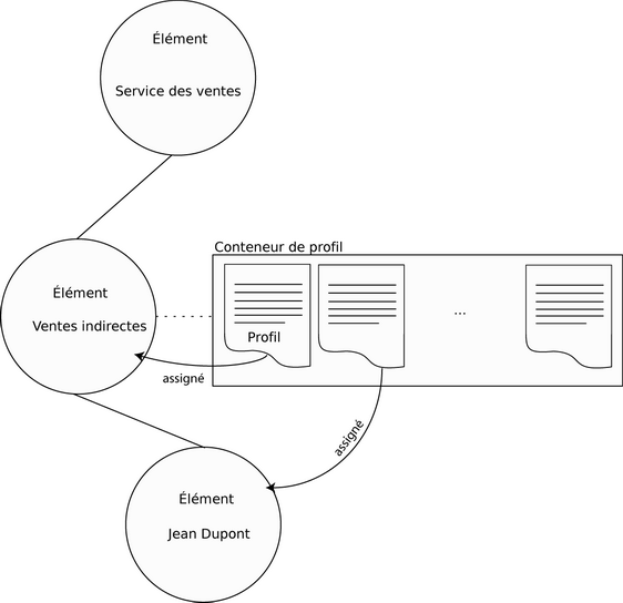

L'assignation des profils consiste à associer les données de configuration du profil à un élément particulier. Cela ne concerne que les éléments dans lesquels le profil est stocké ou les éléments qui se trouvent en dessous de l'élément de stockage dans la hiérarchie.

Assignations : ce type de données permet d'établir la relation entre un ou plusieurs éléments d'une organisation et un profil. Les affectations définissent les éléments de l'organisation ou du domaine auxquels les données de configuration peuvent s'appliquer.
Les éléments enfants héritent des affectations de l'élément parent dans la hiérarchie de l'organisation.
