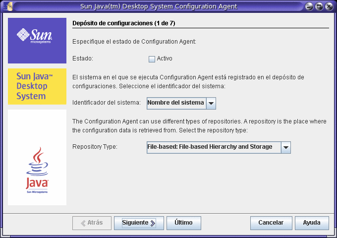

Estado: estado de Configuration Agent. La casilla de verificación se puede utilizar para activar o desactivar Configuration Agent. Para usar el depósito de configuración, Configuration Agent debe estar activo. La activación incluye automáticamente el registro correspondiente con la función de administración de servicios ( smf(5) ) de Solaris.
Identificador del sistema: puede ser “Nombre del sistema” o “Dirección”. Cuando se buscan datos relativos a normas propias del sistema, Configuration Agent identifica el sistema activo mediante el nombre del sistema o la dirección IP. Seleccione el valor correcto según cómo se haya identificado el sistema en el tipo de depósito seleccionado.
Tipo de depósito: este valor sirve para indicar a Configuration Agent si los datos de configuración y jerarquía organizativa se definen en un almacenamiento LDAP, en uno basado en archivos o una combinación de ambos.
Para habilitar o deshabilitar manualmente Configuration Agent, inicie sesión como superusuario y escriba el comando /usr/lib/apoc/apocd enable o /usr/lib/apoc/apocd disable, respectivamente.

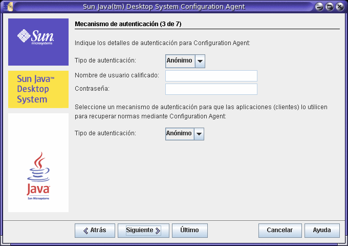

Tipo de autenticación para Configuration Agent: puede ser "Anónimo" o "Simple". Si se selecciona "Anónimo", los campos Nombre de usuario calificado y Contraseña quedan deshabilitados automáticamente.
Nombre de usuario calificado: DN completo de un usuario con derechos de acceso de búsqueda y lectura en el depósito.
Contraseña: contraseña de un usuario LDAP registrado.
Si el acceso anónimo está habilitado en el directorio, los parámetros Nombre de usuario calificado y Contraseña se pueden dejar en blanco.
Tipo de autenticación para aplicaciones: puede ser “Anónimo” o “GSSAPI”, según cómo autentique el servidor LDAP a los usuarios.
Para obtener más información, consulte Acceso a los datos/autentificación del usuario.
