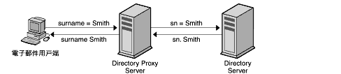

Directory Proxy Server 可以在將查詢傳送給 Directory Server 之前,於用戶端查詢中將屬性重新命名成 Directory Server 了解的格式。
請注意,電子郵件用戶端規定人員的姓是 surname 屬性的值,但在 LDAP 伺服器中,姓是由 sn 屬性來指定。當 Directory Proxy Server 對應這兩個屬性時,只有屬性名稱受影響;屬性值維持不變。
您可以利用 [屬性重新命名] 內容,來定義控制重新命名用戶端及伺服器屬性的規則。您可以指定必須對應到相對伺服器屬性 (反之亦然) 的用戶端屬性名稱。以這個方法,如果用戶端請求包含伺服器未知的屬性名稱,Directory Proxy Server 就能對應到此伺服器已知的名稱,並協助用戶端與此伺服器通訊。同樣地,當此伺服器回應時,Directory Proxy Server 會將用戶端未知的任何屬性轉換成已知格式。

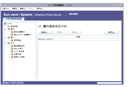

  1. 存取 Directory Proxy Server 組態編輯器主控台,請參閱存取 Directory Proxy Server 主控台。
  2. 在瀏覽樹狀目錄中展開 [內容] 節點,然後選取 [屬性重新命名]。
  3. 右邊窗格會顯示現有的屬性重新命名內容物件。
    Directory Proxy Server  [組態編輯器] 的 [屬性重新命名內容] 視窗。
  4. 按一下 [新建]。

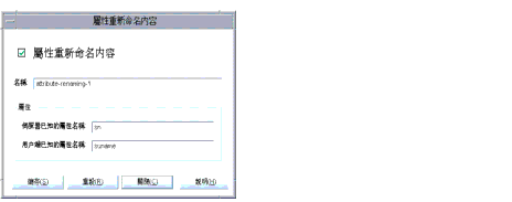

  5. 出現 [屬性重新命名內容] 視窗。
    Directory Proxy Server  [屬性重新命名內容] 視窗。
  6. 在 [名稱] 欄位中,鍵入內容物件的名稱。名稱必須是唯一的英數字元字串。
    備註
    屬性名稱只能是 7 位元字元。
  7. 在剩餘的欄位中識別對應的屬性:
  8. 屬性重新命名值可寫成其元件由句號分隔的十進位數字,例如 2.5.4.10。屬性重新命名值也可為屬性類型指定一或多個文字名稱。這些名稱必須以字母開頭,且只能包含 ASCII 字母、數字字元及連字號。值有區分大小寫。
    伺服器已知的屬性名稱。輸入值,以指定伺服器已知的屬性名稱。
    用戶端已知的屬性名稱。輸入值,以指定用戶端已知的屬性名稱。
    如果用戶端請求包含由 [用戶端已知的屬性名稱] 所指定的屬性名稱,它就會轉換成 [伺服器已知的屬性名稱] 的值。同樣地,如果伺服器傳送的結果包含由 [伺服器已知的屬性名稱] 所指定的屬性名稱,它就會轉換成 [用戶端已知的屬性名稱] 的值。

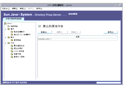

  2. 在瀏覽樹狀目錄中展開 [內容] 節點,然後選取 [禁止的項目]。
  3. 右邊窗格會顯示現有的禁止的項目內容。
    Directory Proxy Server  [禁止的項目內容] 視窗。
  4. 按一下 [新建]。

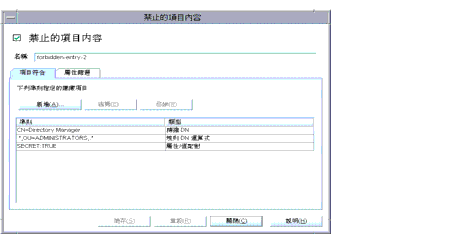

  5. 出現 [禁止的項目內容] 視窗。
    Directory Proxy Server [禁止的項目內容] 的 [項目符合] 視窗。
  7. 在 [項目符合] 標籤中,指定適當的值;此標籤會顯示要隱藏的此內容名稱及 LDAP 項目之設定。
  8. 新增。顯示功能表,以新增隱藏 LDAP 項目的準則。準則可為下列類型:[精確 DN]、[規則 DN 運算式] 或 [屬性/值配對]。可以在項目中鍵入或瀏覽目錄資訊樹狀目錄,尋找現有的項目。
    精確 DN。顯示對話方塊,以輸入要隱藏的項目 DN。
    規則 DN 運算式。顯示對話方塊,以輸入要隱藏的項目的規則 DN 運算式。您應該以標準格式來指定 DN 的規則運算式,也就是說,RDN 元件與等號 (=) 之間應該沒有空格,且屬性名稱及值必須全為大寫字母。
    例如,要將任何 DN 與 RDN 元件 ou=internal 進行比對,您必須指定如下:
    .*OU=INTERNAL.*

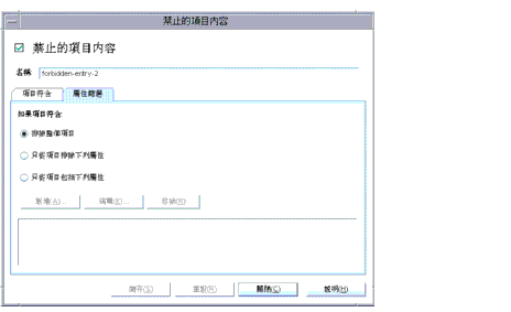

  9. 選取 [屬性篩選] 標籤,並指定適當的值。
    Directory Proxy Server  組態編輯器 [禁止的項目內容] 的 [屬性篩選] 視窗。
  10. 此標籤包含允許排除或特別併入的特定屬性的設定:
    排除整個項目。選取此選項表示不執行屬性篩選並隱藏整個項目。
    只從項目排除下列屬性。選取此選項表示表格包含要從項目 (已符合上述任一規格) 中排除之屬性名稱的清單。
    只從項目包括下列屬性。選取此選項表示表格包含可傳回作為項目 (已符合上述任一規格) 一部份之屬性名稱的清單。
  11. 按一下 [儲存] 以建立此物件。

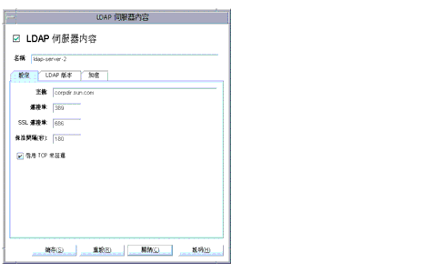

  7. 在 [設定] 標籤中指定此內容轉介的 LDAP 伺服器的基本設定。
  8. 主機。輸入一個值,以指定執行後端 LDAP 伺服器之主機的完整網域名稱或 IP 位址。此屬性是強制的。
    連接埠。輸入可指定執行後端 LDAP 伺服器之連接埠的號碼。如果沒有此屬性,則使用的預設連接埠為 389。
    SSL 連接埠。輸入可指定後端 LDAP 伺服器監聽 LDAPS (LDAP over SSL) 連線之連接埠的號碼。如果後端 LDAP 伺服器不支援 LDAPS,則請勿為此屬性設定任何值。
    保活間隔。輸入秒數,讓 Directory Proxy Server 等待此時間之後,才查詢未回應伺服器,以判斷連至 LDAP 目錄伺服器的網路連結是否已關閉,或是 LDAP 目錄伺服器已成為未回應伺服器。如果連線到 Directory Proxy Server 的用戶端具有擱置中的作業,且如果 Directory Proxy Server 在此處所指定的秒數內,均未收到連線 LDAP 的任何資料,則 Directory Proxy Server 將開啟連至它的另一個通訊通道,以測試 LDAP 伺服器的可用性。如果 Directory Proxy Server 無法進行此動作,它將會防故障備用模式至另一個 LDAP 伺服器 (如果有)。此屬性的預設值為 180 秒。如果 LDAP 伺服器與 Directory Proxy Server 不是位於相同的區域網路,則建議您增加此值。
    啟用 TCP 未延遲。停用此選項,可導致 Directory Proxy Server 在連至此伺服器的連線上使用 Nagel 演算法。只有在 Directory Proxy Server 與此物件項目所定義的伺服器之間的網路頻寬非常有限時,才能停用此選項。預設會啟用此設定。

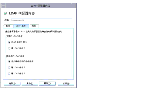

  9. 選取 [LDAP 版本] 標籤,並指定適當的值。
    Directory Proxy Server [LDAP 伺服器內容] 的 [LDAP 版本] 視窗。
  10. 此標籤可顯示設定,指出此伺服器支援哪些 LDAP 版本,以及 Directory Proxy Server 與此伺服器之間的通訊應使用哪個版本。
    支援的 LDAP 版本。從現有的兩個選項中選取之一:「LDAP 版本 2 和 3」,或「僅 LDAP 版本 2」。預設為「 LDAP 版本 2 和 3」。
    要使用的 LDAP 版本。從現有的三個選項中選取之一:「用戶端使用中的任何版本」、「僅 LDAP 版本 3」,或「僅 LDAP 版本 2」。與此項目所定義的後端伺服器對話時,此屬性告知 Directory Proxy Server 要使用的慣用 LDAP 通訊協定版本。預設會選取「用戶端使用中的任何版本」。
    當您擁有 Directory Proxy Server 跟隨轉介所需的 LDAPv2 用戶端時,此選項就很有幫助。在這種情況下,Directory Proxy Server 本身需要作為 LDAPv3 用戶端連線到後端伺服器,才能讓後端伺服器將轉介傳回給它。如果參照此內容的網路群組允許多重 LDAP 版本 2 連結,則必須選取僅 LDAP 版本 3。

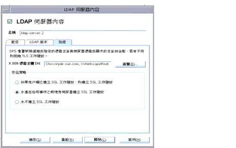

  11. 選取 [加密] 標籤,並指定適當的值。
    Directory Proxy Server [LDAP 伺服器內容] 的 [加密] 視窗。
  12. 此標籤可顯示與 LDAP 伺服器 (此內容所參照) 的安全通訊相關的設定。
    X.509 憑證主體 DN。指定 LDAP 伺服器的憑證主體名稱。如已指定,則 Directory Proxy Server 就會嘗試比對憑證主體與 LDAP 伺服器憑證上出現的主體,且會在出現不相符時拒絕 TLS 工作階段。(此屬性允許 Directory Proxy Server 驗證連線的 LDAP 伺服器。 如果沒有設定此屬性, Directory Proxy Server 就會接受任何名稱)。
    安全策略。選取選項之一以定義 Directory Proxy Server 與後端伺服器之間連線的安全策略:[如果用戶端已建立 SSL 工作階段,則建立 SSL 工作階段]、[永遠在任何操作之前使用伺服器建立 SSL 工作階段],或是 [永不建立 SSL 工作階段]。
  13. 按一下 [儲存] 以建立此物件。

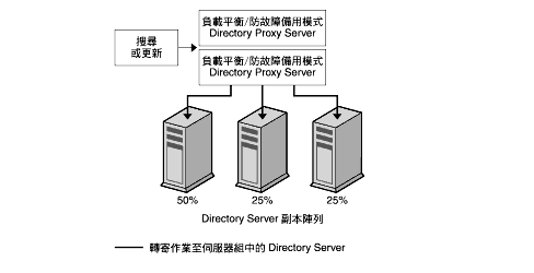

Directory Proxy Server 在一組複製的 LDAP 目錄伺服器之間,提供自動負載平衡及防故障備用模式與故障後回復功能,啟用高可用性目錄部署作業。為了讓 Directory Proxy Server 達成此目的,您必須識別應與 Directory Proxy Server 合用的目錄伺服器,並指定如何在這些伺服器之間分散用戶端負載。
你可利用 [負載平衡] 內容,設定讓 Directory Proxy Server 處理負載平衡。此內容讓您識別 Directory Proxy Server 應與其通訊的後端目錄伺服器,並指定每個目錄伺服器應接收的總用戶端負載百分比。一旦設定之後,Directory Proxy Server 會自動將用戶端查詢分散給不同的目錄伺服器,以符合組態中定義的負載準則。如果目錄伺服器故障,Directory Proxy Server 就會在可用的伺服器之間,根據各個負載百分比,按照比例分散各個伺服器的負載百分比。如果所有的後端 LDAP 伺服器都故障,Directory Proxy Server 就會開始拒絕用戶端的查詢。
圖 8-2 顯示在一組三個目錄伺服器副本之間,所分散的用戶端負載。
圖 8-2 在一組 LDAP 目錄伺服器副本上負載平衡
在一組 LDAP 目錄伺服器副本上負載平衡。一旦設定之後,Directory Proxy Server 會自動將用戶端查詢分散給不同的 Directory Server,以符合組態中定義的負載準則。
Directory Proxy Server 是根據工作階段處理負載平衡。這表示選擇將用戶端查詢導向到特定目錄伺服器的決策功能,會對每個用戶端工作階段套用一次;尤其是在用戶端工作階段開始時。所有該工作階段後續的用戶端查詢,都會導向到工作階段開始時所選擇的相同目錄伺服器。

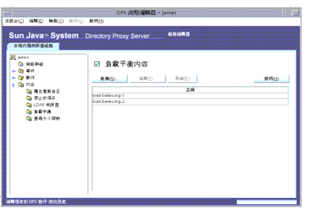

  2. 在瀏覽樹狀目錄中展開 [內容] 節點,然後選取 [負載平衡]。
  3. 右邊窗格會顯示現有的 [負載平衡] 內容物件清單。
    Directory Proxy Server  [組態編輯器] 的 [負載平衡內容] 視窗。
  4. 按一下 [新建]。
  5. 出現 [負載平衡內容] 視窗。
    Directory Proxy Server  [負載平衡內容] 視窗。

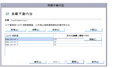

  7. 利用剩餘的表單元素取得想要的結果。
  8. 若要編輯百分比,請按一下包含 LDAP 伺服器之列旁的 [百分比負載] 直欄,鍵入介於 0 與 100 的數字,然後按下 [調整] 按鈕。此動作會將百分比指派到嘗試加總所有百分比為 100 的目前列。目前的百分比總和會顯示在 [百分比負載] 欄名中。
    新增。顯示對話方塊,以將參照新增到 LDAP 伺服器內容。預設會為新增的第一台伺服器指派百分之百的負載,而後續新增的伺服器則為 0 百分比。
    編輯。顯示編輯表格中目前所選的項目的對話方塊。
    移除。從跨伺服器執行負載平衡之伺服器的清單中,移除目前選取的 LDAP 伺服器。
    分散。將百分比負載平均分散到表格中轉介的所有 LDAP 伺服器。
  9. 按一下 [儲存] 以建立此物件。

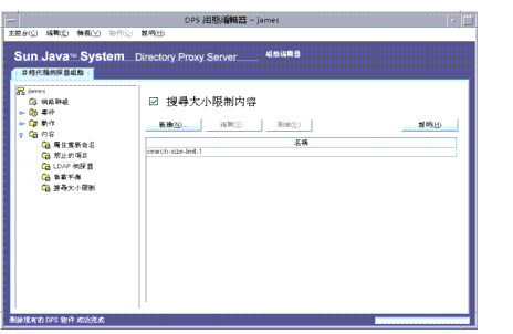

  2. 在瀏覽樹狀目錄中展開 [內容] 節點,然後選取 [搜尋大小限制]。
    Directory Proxy Server  [組態編輯器] 的 [搜尋大小限制內容] 視窗。

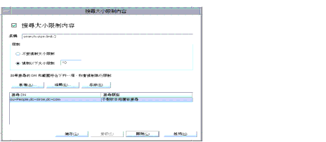

  3. 按一下 [新建]。
  4. 出現 [搜尋大小限制內容] 視窗。
    Directory Proxy Server  [搜尋大小限制內容] 視窗。
  5. 在 [名稱] 欄位中,鍵入內容物件的名稱。名稱必須是唯一的英數字元字串。
  6. 利用剩餘的表單元素取得想要的結果:
  7. 限制。指定是否強制實施大小限制。
    不要強制大小限制。選取此選項,以指定不強制實施大小限制。
    強制以下大小限制。選取此選項並輸入整數值,以指定要強制實施的大小限制。
    新增。顯示功能表,以新增大小限制。限制必須為兩個類型之一:單層級搜尋及樹狀子目錄層級搜尋。
    單層級搜尋。顯示對話方塊,以輸入 DN 並將其新增至限制表格。如果單層級搜尋的搜尋基礎 DN,符合條件表格中單層級搜尋所指定的識別名稱之一,則系統會實施指定的大小限制,作為該搜尋的大小限制。
    子樹狀目錄層級搜尋。顯示對話方塊,以輸入 DN。如果樹狀子目錄搜尋的搜尋基礎的 DN,符合條件表格中樹狀子目錄層級搜尋所指定的識別名稱之一,則系統會強制實施指定的大小限制,作為該搜尋的大小限制。
    編輯。顯示編輯表格中目前所選項目的對話方塊。
    移除。移除目前表格中選取的項目。
  8. 按一下 [儲存] 以建立此物件。

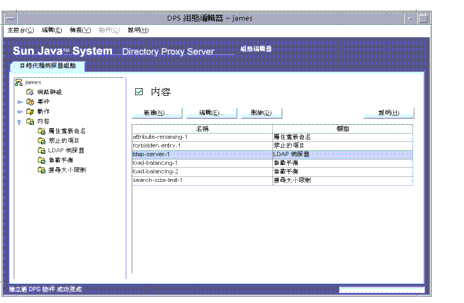

修改內容物件
若要修改內容物件

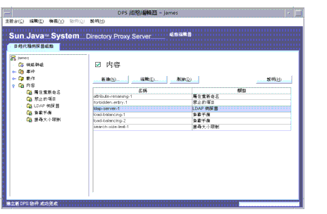

  2. 在瀏覽樹狀目錄中,選取 [內容] 節點。
  3. 右邊窗格會顯示現有的內容物件清單。若要檢視屬於特定內容的物件,請展開 [內容] 節點,然後選取您要的內容。
    Directory Proxy Server  [組態編輯器] 的 [內容] 視窗。
  4. 在清單中選取您要修改的物件,然後按一下 [編輯]。
  5. 進行必要的修改。
  6. 按一下 [儲存] 以儲存您的變更。
  7. Directory Proxy Server 組態已經修改,系統會提示您重新啟動依賴本組態的伺服器。現在還不要重新啟動伺服器。您可以將所有的組態都變更過後再進行。
  8. 重複步驟 3 至步驟 5,以修改其他物件。
  9. 重新啟動伺服器,請參閱重新啟動 Directory Proxy Server。
