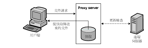

當用戶端向代理伺服器請求網頁或文件時,代理伺服器將文件傳送給用戶端的同時,會從遠端伺服器將文件複製到其本機快取目錄結構。
當用戶端請求之前請求過並已複製到代理伺服器快取的文件時,代理伺服器會從快取傳回此文件,而不會再次從遠端伺服器擷取此文件(請參閱圖 12-1)。如果代理伺服器確定檔案並非最新,則會從遠端伺服器更新此文件,並在傳送給用戶端之前更新其快取。
圖 12-1 代理伺服器文件擷取

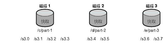

圖 12-2 顯示了具有分割區與區段的範例快取結構。在此圖中,快取目錄結構將整個快取分為三個分割區。第一個分割區包含四個快取區段,後兩個分割區各包含兩個區段。
每個快取區段的標註方式是:以 s 表示區段,其後為區段編號。對於顯示為 s3.4 的區段,3 表示代表快取區段數目的 2 的乘冪 (23 = 8),而 4 表示此區段的編號 (對於標示為 0 到 7 的 8 個區段)。因此,s3.4 表示 8 個區段的第 5 個。
圖 12-2 快取結構的範例
