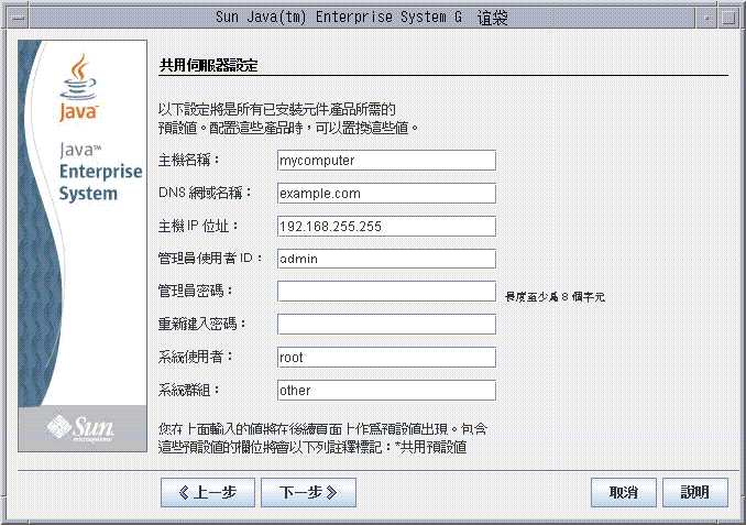

    若為 [立即配置] 安裝,系統會要求您提供全域區域配置資訊。螢幕上會顯示預設,但密碼除外 (密碼至少必須包含 8 個字元)。
  2. 指定共用伺服器設定。
    提示 –
    在您執行安裝時,安裝程式會收集您的配置值。完成安裝後,就可以在 [安裝摘要] 中存取此資訊:
    Solaris OS:/var/sadm/install/logs
    Linux:/var/opt/sun/install/logs
    接受預設值,或使用其他資料來回答這些關於全域區域欄位的安裝程式問題。您在此處輸入的值會在下列元件配置頁面上顯示為預設值。請參閱「Sun Java Enterprise System 2005Q4 安裝參照」中的「共用伺服器設定」,以取得這些欄位的資訊。下列範例螢幕顯示了 [共用伺服器設定] 配置頁面。
    該範例畫面抓取自安裝程式的 [共用伺服器設定] 頁面。
  3. 按一下 [下一步] 以繼續。
