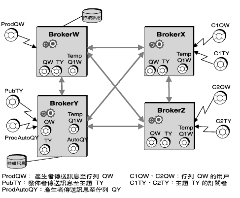

圖 4-2 顯示四種叢集代理程式。顯示了代理程式之間的直接 (私人) 連線,以及用戶端與其所連代理程式之間的連線。圖中描述多種可能性,並在隨後小節中進行說明。
圖 4-2 叢集範例
圖中顯示目標在叢集中的傳遞方式。隨後在文中將詳細說明。
使用回覆發送模型產生至佇列
如前圖所示:
  1. 管理員會建立實體目標 QW。在建立叢集期間,佇列會複製到整個叢集。
  2. 產生者 ProdQW 傳送訊息到佇列 QW,並使用回覆發送模型,引導回覆到暫存佇列 TempQ1W。(暫存佇列會在應用程式建立暫存目標並新增用戶時建立並複製。)
  3. 主代理程式 BrokerW 保留傳送到 QW 的訊息,並將該訊息路由到第一個符合此訊息選取條件的使用中用戶。訊息會傳送到用戶 C1QW (在 BrokerX 上) 或用戶 C2QW (在 BrokerY 上),需視哪個用戶已備妥接收訊息而定。接收訊息的用戶會傳送回覆到目標 TempQ1W。
產生至自動建立的目標
如前圖所示:
  1. 產生者 ProdAutoQY 會傳送訊息到目標 AutoQY,但是代理程式上不存在該目標。
  2. 代理程式會保留訊息並建立目標 AutoQY。
  3. 自動建立的目標不會自動複製到整個叢集。只有當用戶選擇接收佇列 AutoQY 的訊息時,用戶的主代理程式才會建立目標 AutoQY,並傳送訊息到用戶。自動建立的目標會在用戶建立它的位置複製到整個叢集。
發佈至主題目標
如前圖所示:
  1. 管理員會建立實體主題目標 TY。管理員建立的目標 TY,會複製到整個代理程式叢集 (在使用目標之前)。
  2. 發佈者 PubTY 傳送訊息到 TY。
  3. 主代理程式 BrokerY 保留發佈到 TY 的任何訊息,並將訊息路由到符合此訊息選取條件的所有主題訂閱者。
