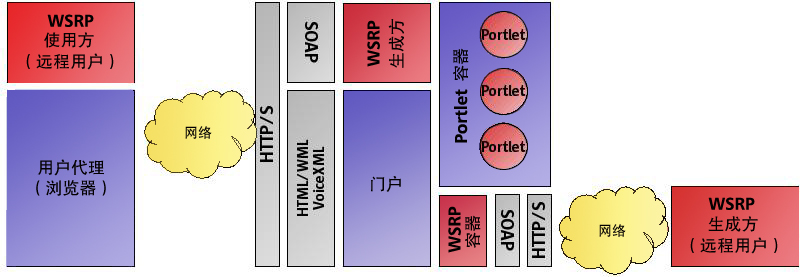

WSRP 1.0 标准在 Portal Server 中的实现包括 WSRP 使用方和 WSRP 生成方。WSRP 生成方实现支持公布 JSR 168 portlet 以供远程 WSRP 使用方使用(有关 JSR 168 portlet 的更多信息,参见第 8 章, “管理 Portal 桌面服务”中的“管理 Portlet”部分)。JSR 168 portlet 在 Portal Server 上进行本地部署。这些 psortlet 可由 WSRP 生成方实例发布。
另一个 Portal Server 通过其 WSRP 使用方可以订阅这些远程 portlet。虽然本地 portlet 可按预期方式为门户提供大部分基本功能,但远程 portlet 让您无需在当前使用的门户服务器上进行本地安装或运行代码即可绑定到多种远程 portlet。
图 9-1  Web Services for Remote Portlets
