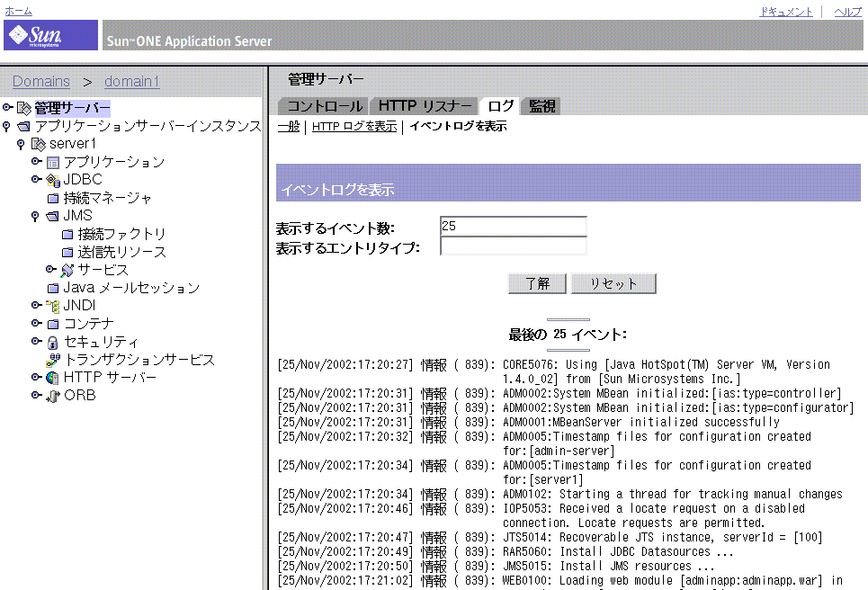

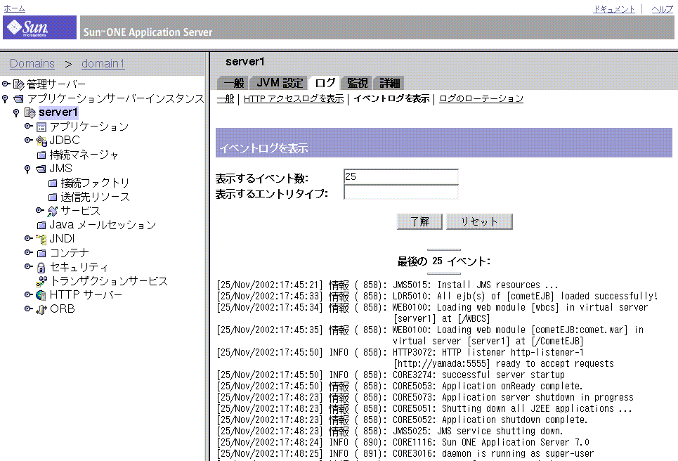

server.log でのデフォルトのログ
UNIX と Windows のどちらのプラットフォームでも、ログファイルは log サブディレクトリの server.log に作成されます。インスタンスのサーバーコンポーネントと仮想サーバーのすべてから得られたログが、このファイルに収集されます。
デフォルトでは、サーバー全体のログレベルを設定できます。ただし、デフォルトのログレベルをオーバーライドして、特定のサブシステムについて設定することも可能です。また、stdout と stderr をサーバーのイベントログへリダイレクトすることや、オペレーティングシステムのシステムログにログの出力することもできます。さらに、stdout と stderr の内容をサーバーのイベントログに出力することもできます。デフォルトでは、ログメッセージは、指定されたサーバーログファイルと stderr に送られます。
その他、ログメッセージに仮想サーバー ID を加える機能もあります。これは、複数の仮想サーバーを使用する際、同じログファイルへメッセージを記録するのに便利な機能です。ログメッセージをシステムログに書き込むこともできます。その場合、server.log ファイルではログされません。ログの生成と管理には、UNIX では syslog ログサービスが使用され、Windows ではシステムログサービスが使用されます。
また、server.xml 属性を使用して、このファイルの内容を管理することもできます。server.xml ファイルの詳細については、『Sun ONE Application Server 管理者用設定ファイルリファレンス』を参照してください。

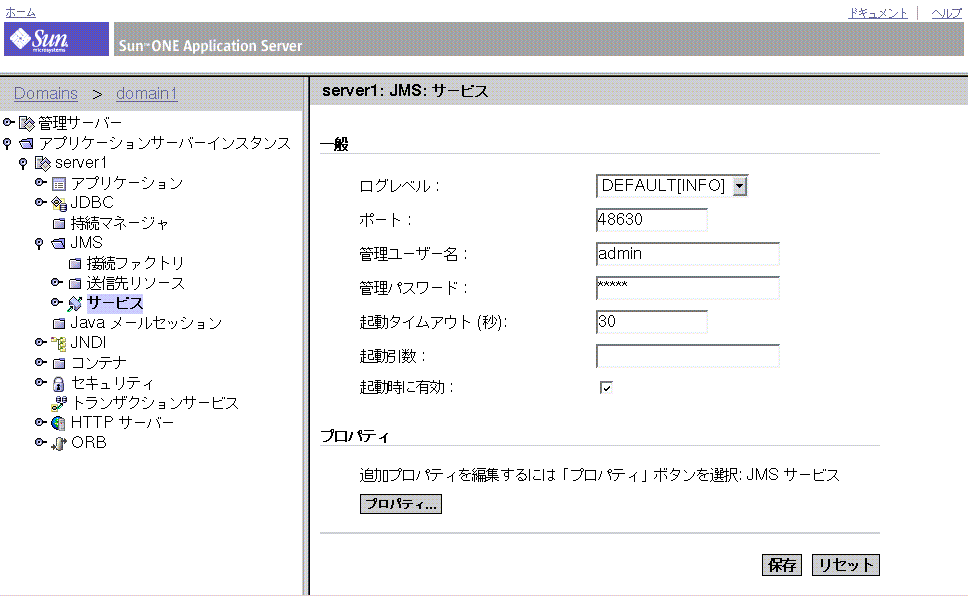

ログを有効に設定すると、Sun ONE Application Server サブシステムごとに、ログレベルを割り当てることができます。ログレベルは、実行時に記録されるメッセージ情報の量を調整するのに役立ちます。ログレベルは、目的のサブシステムの server.xml ファイルで指定されます。ログレベルを指定するには、選択したサブシステムの管理インタフェースを使用するか、server.xml ファイルを直接編集して、選択したサブシステムに適切なログレベルを設定します。
警告
server.xml ファイルを手動で編集すると、構文エラーでサーバーの起動が失敗する可能性があります。設定ファイルを手動で編集する方法については、『Sun ONE Application Server 管理者用設定ファイルリファレンス』の「設定ファイルの手動編集」を参照してください。
管理インタフェースでログレベルを設定する例は、「JMS サービスのログレベル」の図に示されています。各サブシステムやコンポーネントに対するログレベルを server.xml ファイルで直接設定する方法については、『Sun ONE Application Server 管理者用設定ファイルリファレンス』を参照してください。

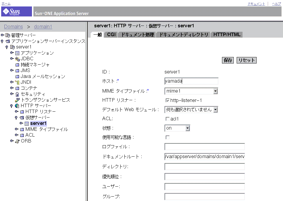

仮想サーバーとログについて
Sun ONE Application Server には、仮想サーバーインスタンスを設定できます。アプリケーションサーバーインスタンス内の各仮想サーバーには、独自の ID があり、独自のログファイルを設定することもできます。仮想サーバーごとにログファイルを割り当てると、特定のトランザクションおよびリソースのサーバーアクティビティを追跡しやすくなります。
管理インタフェースで仮想サーバーのログファイル名を指定するには、ディレクトリツリーから「HTTP サーバー」のリンクへ移動し、仮想サーバーのフォルダ下のサーバーインスタンス要素を開いて、右フレームに「一般」タブを表示します。「ログファイル」フィールドに、仮想サーバーのログファイルのパスと名前を入力します。「仮想サーバーログファイル名の設定」の図は、設定する場所を示しています。

図 5-2 JMS サービスのログレベル
この図は、JMS サーバーのログレベルを設定する場所を示しています。

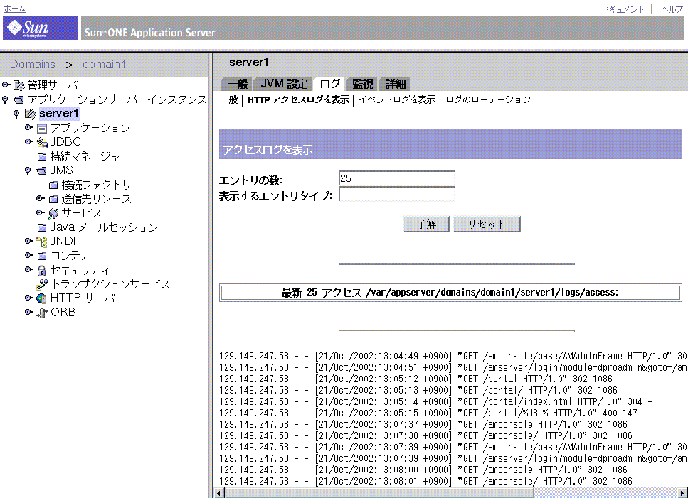

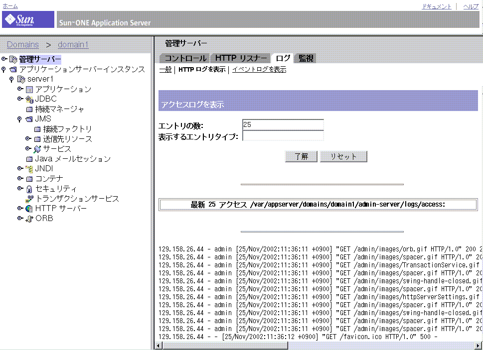

ログファイルの管理
アクセスログファイルとイベントログファイル (server.log) が自動的にアーカイブされるように設定できます。指定した時刻、または指定した間隔で、ログがローテーションされます。Sun ONE Application Server は、古いログファイルに保存日時を含めた名前を付けて保存します。
注
複数の仮想サーバーを作成し、仮想サーバーごとにログファイルを関連付けることができますが、仮想サーバーごとのログのローテーションはサポートされていません。
たとえば、1 時間おきにアクセスログファイルをローテーションし、このファイルを「access.199907152400」という名前で保存するように設定することができます。ログファイルの名前は、年、月、日、および 24 時間形式の時間が連結された単一の文字列になります。ログアーカイブファイルの形式は、設定したログローテーションの種類によって異なります。

ORB、Web コンテナ、EJB コンテナ、MDB コンテナ (EJB コンテナ内)、Java トランザクションサービス、および JMS サービスのログレベルを指定するには、次の手順に従います。
  1. 管理インタフェースの左側のペインで、アプリケーションサーバーインスタンスを展開し、編集するコンポーネントおよびサブシステムを表示します。
  2. 編集するコンポーネントまたはサブシステムのリンクをクリックします。
  3. 管理インタフェースの右側のペインで、「ログレベル」ドロップダウンリストから、いずれかのログレベルパラメータを選択します。ログレベルについては、「ログレベルについて」を参照してください。
ログレベルの指定方法 (仮想サーバー)
ログファイルを指定するには、次の手順に従います。
  1. 管理インタフェースの左側のペインで、アプリケーションサーバーインスタンスを展開し、HTTP サーバーサブシステムを表示します。
  2. 「HTTP サーバー」リンクをクリックします。
  3. 「仮想サーバー」リンクをクリックします。
  4. 編集するサーバーインスタンスのリンクをクリックします。
  5. 管理インタフェースの右側のペインの「一般」タブで、「ログファイル」フィールドに編集するディレクトリパスとファイル名を入力します。

管理サーバーの HTTP ログを表示するには、管理インタフェースの左側のペインで「管理サーバー」を選択し、右側のページで「ログ」タブを選択します。「HTTP アクセスログを表示」リンクが表示されます。このリンクを選択すると、設定済みのアクセスログが表示されます。表示されるログの例は、「管理サーバーの HTTP アクセスログ表示」の図に示されています。
図 5-4 管理サーバーの HTTP アクセスログ表示
この図は、管理サーバーの HTTP ログ表示を示しています。
アプリケーションサーバーインスタンスのアクセスログを表示するには、管理インタフェースの左側のペインで表示するサーバーインスタンスをクリックします。右側のペインで「ログ」タブをクリックします。表示したいログのリンクをクリックすると、該当のサーバーインスタンスのアクティブな設定済みアクセスログが表示されます。「アプリケーションサーバーインスタンスのアクセスログ表示」の図に例を示します。
図 5-5 アプリケーションサーバーインスタンスのアクセスログ表示

管理サーバーのイベントログを表示するには、左側のペインで「管理サーバー」を選択し、右側のページで「ログ」タブを選択します。「イベントログを表示」リンクが表示されます。このリンクを選択すると、設定済みのイベントログが表示されます。表示されるログの例は、「管理サーバーのイベントログ表示」の図に示されています。
図 5-6 管理サーバーのイベントログ表示
この図は、管理サーバーのイベントログ表示を示しています。
管理サーバーインスタンスのイベントログを表示するには、管理インタフェースの左側のペインでサーバーインスタンスを選択し、右側のペインで「ログ」タブを選択します。「イベントログを表示」リンクが表示されます。このリンクを選択すると、設定済みのイベントログが表示されます。表示されるログの例は、「アプリケーションサーバーインスタンスのイベントログ表示」の図に示されています。
図 5-7 アプリケーションサーバーインスタンスのイベントログ表示
この図は、管理サーバーインスタンスのイベントログ表示を示しています。
