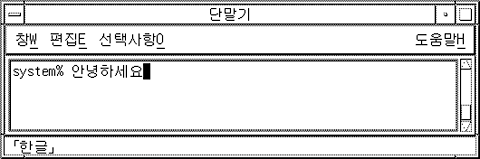

한글 입력 변환이 실행 중이면 키를 적합한 순서로 눌러서 화면상의 사전 편집 영역에 한글 문자를 구성합니다.
앞의 사전 편집 영역에는 아직 실행되지 않은 한글 음절이 다섯 개 있습니다. 즉, 이 음절들은 응용프로그램에 있는 텍스트 블록에 아직 추가되지 않았습니다.
Ctrl-K를 눌러서 이 음절을 응용프로그램에 입력할 수 있습니다. 이 비인쇄 문자는 음절과 함께 입력되지 않습니다. 예를 들어, 다음과 같습니다.

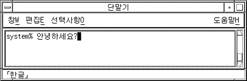

스페이스바, 숫자, 구두점 또는 유효한 한글 문자가 아닌 기타 인쇄 가능한 문자를 입력하여 이러한 음절을 실행할 수 있습니다. Ctrl-K와는 달리 인쇄 가능한 (물음표 같은) 문자는 한글 음절과 함께 입력됩니다. 예를 들어, 다음과 같습니다.
