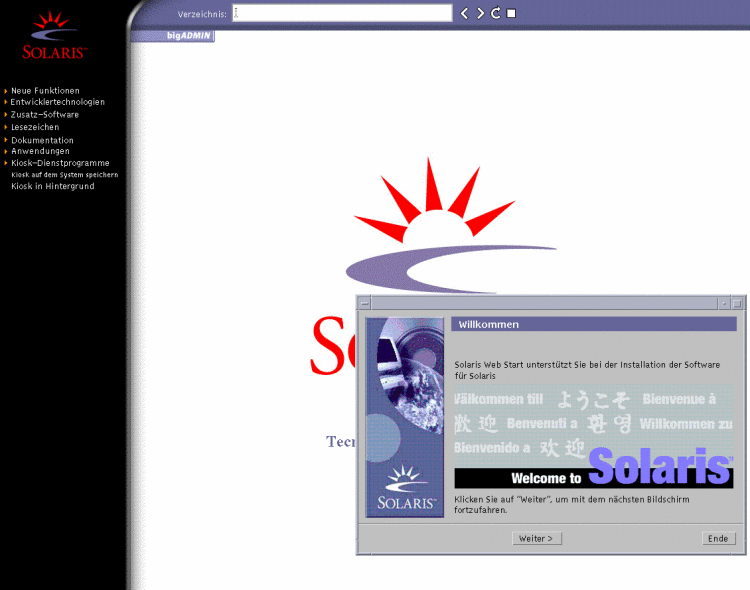

    Wenn Sie die grafische Benutzeroberfläche verwenden und die Systemkonfigurationsinformationen bestätigen, erscheinen der Solaris Web Start-Installations-Kiosk und das Dialogfeld ,,Willkommen bei Solaris". Wenn das System nicht über ausreichend Hauptspeicher verfügt, wird der Kiosk nicht angezeigt.
    Abbildung 14-1 Das Kiosk-Menü von Solaris Web Start
    Graphic
    Sie können auf jeden Link im Kiosk-Menü klicken.
    Hinweis -
    Es kann vorkommen, dass der Kiosk ein Dialogfeld verdeckt. Wählen Sie in diesem Fall ,,Kiosk in Hintergrund" im Kiosk-Menü.
    Der Bildschirm mit Fragen zur Installation erscheint.
