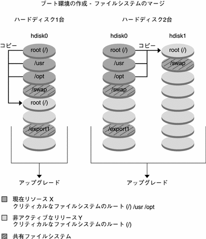

スライスを定義した後、ファイルシステムをディレクトリにコピーする前に、新しいブート環境上のファイルシステムを再構成できます。ファイルシステムを分割およびマージすることによってvfstab を簡単に編集でき、ファイルシステムを再構成することができます。ファイルシステムは、同じマウントポイントを指定して親ディレクトリにマージすることも、異なるマウントポイントを指定して親ディレクトリから分割することも可能です。
ファイルシステムを分割およびマージする手順については、次の節を参照してください。

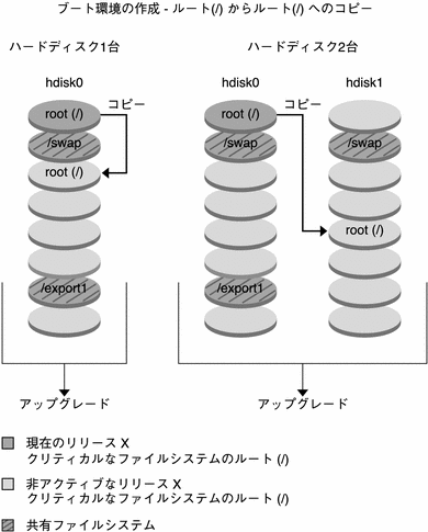

非アクティブなブート環境でファイルシステムを構成した後は、自動コピーを開始します。クリティカルなファイルシステムは、指定された宛先ディレクトリにコピーされます。共有可能なファイルシステムは (それらの一部をコピーするように指定しない限り) コピーされずに共有されます。ファイルシステムをアーカイブから非アクティブなブート環境にコピーするとき、ファイルは新たに定義されたディレクトリにコピーされるので、アクティブなブート環境は変更されません。新しいブート環境の作成手順については、「新しいブート環境の作成」を参照してください。
次の図に、さまざまな方法で新しいブート環境を作成する例を示します。
図 30-1 に、クリティカルなファイルシステムのルート (/) を同じまたは別のディスク上のスライスにコピーして、新しいブート環境を作成する方法を示します。アクティブなブート環境は、既存のスライス上にルート (/) を持っています。新しいブート環境は、新しいスライス上にルート (/) の複製を持っています。ファイルシステム /swap および /export/home はアクティブなブート環境と非アクティブなブート環境で共有されます。

図 30-3 に、クリティカルなファイルシステムをマージし、同じまたは別のディスク上のスライスにコピーして、新しいブート環境を作成する方法を示します。アクティブなブート環境では、ルート (/)、 /usr、/var、および /opt がそれぞれ別のスライス上にあります。新しいブート環境では、/usr と /opt はルート (/) と同一のスライス上にマージされます。ファイルシステム /swap と /export/home は両方のブート環境で共有されます。

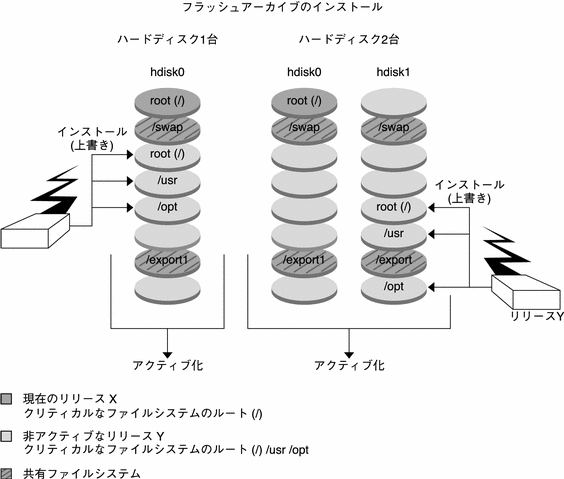

アップグレードのかわりにフラッシュアーカイブを用いてブート環境にインストールすることもできます。フラッシュインストール機能を利用すると、マスターシステムと呼ばれるシステム上に Solaris オペレーティング環境のリファレンスインストールを 1 つ作成できます。続いて、クローンシステムと呼ばれる多数のシステム上にこのインストールを複製できます。この場合、非アクティブなブート環境はクローンシステムです。フラッシュインストール機能についての詳細は、第 16 章「フラッシュインストール機能」を参照してください。
フラッシュアーカイブをシステムにインストールするとき、初期インストールの場合と同じように、アーカイブは既存のブート環境にあるすべてのファイルを置き換えます。図 30-5 に、非アクティブなブート環境におけるフラッシュアーカイブのインストールを示します。フラッシュアーカイブのインストール手順については、「ブート環境へのフラッシュアーカイブのインストール」を参照してください。
