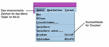

Menüs, die Sie aus der Menüzeile einer Anwendung "herunterziehen“, indem Sie auf den Menünamen klicken oder die Alt-Taste drücken und das entsprechende mnemonische Zeichen eingeben. Mnemonische Zeichen sind die unterstrichenen Zeichen in einem Menü- oder Optionsnamen.
Hier ist das Menü "Datei“ einer Anwendung zu sehen.
Die Tastenfolgen, die rechts neben einigen Menüoptionen erscheinen, werden als Tastenkombinationen bezeichnet. Die Eingabe mnemonischer Zeichen und von Tastenkombinationen ermöglicht Ihnen einen schnellen Zugriff auf Menüoptionen.
