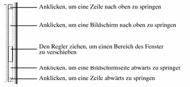

Ziehen eines Schiebers innerhalb einer Bildlaufleiste, um den Inhalt eines Fensters durchlaufen zu lassen.

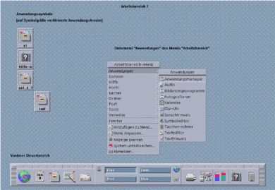

Wenn Sie mit der rechten Maustaste auf einen nicht verwendeten Bereich des Arbeitsbereichs klicken, wird das Arbeitsbereich-Menü (siehe Abbildung 1–1) angezeigt. Es enthält Optionen auf dem vorderen Steuerbereich und dem Anwendungsmanager. Die meisten Anwendungen können über das Anwendungsmenü ausgewählt werden.

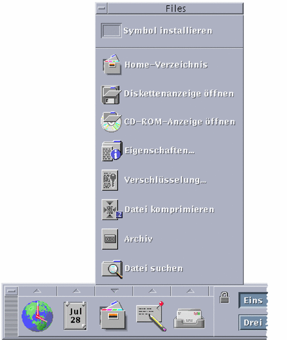

Der zusätzliche Steuerbereich für Dateien ermöglicht Ihnen den Zugriff auf dateibezogene Geräte und Anwendungen.

Zugreifen auf eine Diskette oder CD-ROM | Option "Diskette öffnen“ oder "CD-ROM öffnen“ im zusätzlichen Steuerbereich wählen |

Um das Arbeitsbereich-Menü zu öffnen, klicken Sie mit der rechten Maustaste in einen beliebigen, nicht verwendeten Bereich der Arbeitsbereich-Hintergrundablage. Sie können eine Anwendung durch Ablegen auf ihr Menüelement und anschließendes Loslassen der Maustaste ausführen.

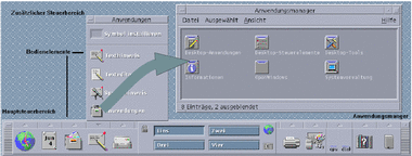

Um den Anwendungsmanager zu öffnen, klicken Sie auf das entsprechende Bedienelement im zusätzlichen Steuerbereich "Anwendungen“ im vorderen Steuerbereich. Der Anwendungsmanager enthält mehrere Anwendungsgruppen wie zum Beispiel Desktop-Tools. Diese Gruppen lassen sich durch Klicken auf ihre Symbole im Hauptfenster von Anwendungsmanager öffnen.
Um eine Anwendung in einem Anwendungsmanager-Fenster auszuführen, doppelklicken Sie auf ihr Programmsymbol.

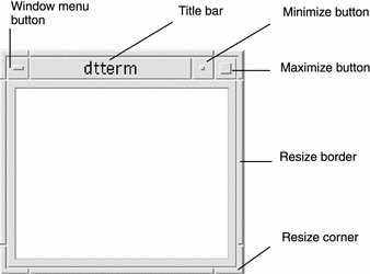

Der Rahmen eines Fensters enthält Bedienelemente, mit denen Sie folgende Aktionen ausführen können:
Den Fokus auf ein Fenster setzen, das damit zum aktiven Fenster wird (angezeigt durch seine geänderte Farbe), das dann Eingaben von der Maus oder der Tastatur annimmt
Verschieben eines Fensters
Minimieren eines Fensters auf Symbolgröße
Verändern der Größe eines Fensters
Schließen eines Fensters und damit das Entfernen vom Desktop
Anzeigen eines Fensters in anderen Arbeitsbereichen
Informationen zu Einstellungen, die Fenster aktivieren, finden Sie in Kapitel 9 .
Um das Fenstermenü anzuzeigen, klicken Sie auf die Fenstermenüschaltfläche.
Um ein Fenster zu schließen und vom Desktop zu entfernen, können Sie entweder auf die Fenstermenüschaltfläche doppelklicken oder das Fenstermenü öffnen und daraus den Befehl "Schließen“ wählen.
Um ein Fenster zu minimieren, klicken Sie auf die Schaltfläche "Minimieren“. Um ein Fenster wiederherzustellen, doppelklicken Sie auf das entsprechende Fenstersymbol.
Um ein Fenster zu maximieren, klicken Sie auf die Schaltfläche "Maximieren“. Durch erneutes Klicken auf die Schaltfläche "Maximieren“ wird das Fenster wieder in seiner vorherigen Größe dargestellt.
Die Titelleiste zeigt den Namen der Anwendung an, zu der das Fenster gehört. Um ein Fenster auszuwählen, klicken Sie auf seine Titelleiste. Sie können ein Fenster verschieben, indem Sie die Titelleiste ziehen.
Durch Ziehen eines Fensterrahmens oder einer Fensterecke kann die Fenstergröße verändert werden.

Bildlaufleisten ermöglichen das Durchblättern von Fensterinhalten.

Fenster enthalten oft mehr Informationen, als auf einem Bildschirm auf einmal angezeigt werden können. Mit der Bildlaufleiste eines Fensters können Sie nach und nach den gesamten Fensterinhalt anzeigen.
Drücken Sie die Tabulatortaste, um in den Fensterbereich zu gelangen, den Sie durchblättern möchten.
Drücken Sie die Nach-Oben-/Nach-Unten-Taste, die Tasten zum Vorwärts- und Zurückblättern oder die Tasten Bild ab und Bild auf.
Wenn Sie das Bild schneller durchlaufen lassen möchten, halten Sie die Strg-Taste gedrückt, während Sie die Nach-Oben-/Nach-Unten-Taste drücken.
Wenn Sie die Hervorhebung auf den Schieber verschieben möchten, drücken Sie die Tabulatortaste oder die Nach-Oben-/Nach-Unten-Taste.
Drücken Sie die Nach-Oben- bzw. Nach-Unten-Taste, um den Schieber zu bewegen.
Halten Sie die Strg-Taste gedrückt, wenn Sie die Nach-Oben- bzw. Nach-Unten-Taste drücken, um den Schieber schneller zu bewegen.

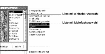

Ein ausgewähltes Listenelement wird hervorgehoben. Durch Klicken auf eine Schaltfläche, z. B. "OK“, wird die durch das hervorgehobene Element angegebene Aktion ausgeführt.
Klicken Sie auf das Listenelement.
In einer Liste mit Mehrfachauswahl halten Sie die Umschalttaste gedrückt, während Sie auf die Elemente klicken.
Wenn Sie die Auswahl eines Elements aufheben möchten, klicken Sie erneut darauf.
Klicken Sie auf eine Schaltfläche, zum Beispiel "OK“.
In einigen Listen wird durch Doppelklicken auf ein Element das Element und sein Standardbefehl ausgewählt.
Drücken Sie die Tabulatortaste, um in die Liste zu gelangen.
Wählen Sie das Listenelement aus:
Verwenden Sie in einer Liste mit Einfachauswahl die Nach-Oben-/Nach-Unten-Taste, um zu Ihrer Auswahl zu gelangen.
Verwenden Sie in einer Liste mit Mehrfachauswahl die Nach-Oben-/Nach-Unten-Taste, um zu dem ersten gewünschten Element zu gelangen. Drücken Sie dann die Tastenkombination Umschalttaste+Nach-Oben- bzw. Umschalttaste+Nach-Unten-Taste.
Wenn Sie die Auswahl eines Element aufheben möchten, drücken Sie die Leertaste.
Drücken Sie die Tabulatortaste, um zu einer Schaltfläche wie "OK“ oder "Anwenden“ zu gelangen. Drücken Sie dann die Eingabetaste.

Die Optionen des Fenstermenüs dienen zum Steuern von Fenstern und Fenstersymbolen.
Das Menü wird angezeigt, wenn Sie:
Auf die Fenstermenüschaltfläche in der oberen linken Ecke eines Fensters klicken
Auf ein Fenstersymbol klicken
Die Tastenkombination Alt+Leertaste drücken, während sich der Tastaturfokus auf einem Fenster oder Fenstersymbol befindet
Wiederherst - Vergrößert ein Symbol wieder auf Fenstergröße
Verschieben - Ändert die Position des Fensters
Größe - Ändert die Größe des Fensters (für Symbole nicht verfügbar)
Symbolgröße - Verkleinert das Fenster auf Symbolgröße
Auf Vollbild vergrößern - Zeigt das Fenster in maximaler Größe an
Nach hinten - Verschiebt das Fenster in den Hintergrund
Arbeitsbereich belegen - Ermöglicht die Auswahl des Arbeitsbereichs, in dem das Fenster angezeigt werden soll
Alle Arbeitsbereiche - Zeigt das Fenster in allen Arbeitsbereichen an
Schließen - Schließt das Fenster und entfernt es aus dem Arbeitsbereich
Das Arbeitsbereich-Menü ist ein Popup-Menü, das Optionen zur Verwaltung des Arbeitsbereichs enthält.
Wenn Sie das Arbeitsbereich-Menü anzeigen möchten, klicken Sie mit der rechten Maustaste auf den Hintergrund des Arbeitsbereichs. Über die Tastatur besteht kein Zugriff auf dieses Menü.
Viele der im Anwendungen-Untermenü aufgelisteten Anwendungen lassen sich auch durch Klicken auf die jeweiligen Bedienelemente im vorderen Steuerbereich oder das Symbol im Anwendungsmanager aufrufen.
Verschieben Sie den Zeiger auf das Hintergrundmuster des Arbeitsbereichs.
Drücken Sie die rechte Maustaste, ziehen Sie die Maus auf die Option und lassen Sie die Maustaste los.
Wenn Sie in einen Bereich außerhalb des Menüs klicken, schließen Sie das Menü, ohne eine Option auszuwählen.
Mit der Tastatur können Sie keine Optionen aus dem Arbeitsbereich-Menü auswählen.
